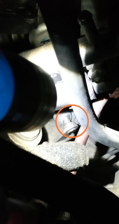

EDIT. Mam delikatne luzy na wybieraku ale bardziej mnie martwi stan tego przegubu. U Was też tak źle wygląda? O ile ciegno idzie dokupić to tutaj chyba jedynie zostanie oryginalna linka lub używka? :mad:
Załącznik 252597
