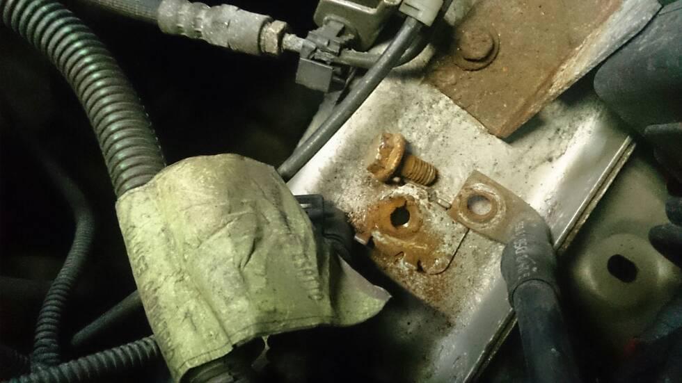

Zabrałem się za ten przewód taki widok mi się ukazał. http://www.forum.alfaholicy.org/imag...015/12/416.jpgPo wyczyszczeniu kultura odpalenia auta znacząco się poprawiła. Czym powinienem popryskac by zabezpieczyć i nie wracać do tematu
Wysłane z mojego C6603 przy użyciu Tapatalka
Zobacz sobie na to http://allegro.pl/motip-smar-miedzia...114370888.html
Albo na jakiś smar w spray do biegunów aku
Smar miedziany powinien załatwić sprawę :)
