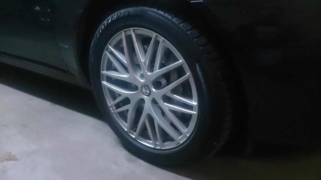

a tak prezentują się moje butki zimowehttp://www.forum.alfaholicy.org/atta...d=149358&stc=1
o felgi od alucenter:D.Mialem raz i wiecej go nie chce znac.Po 2 sezonach zaczal odlazic lakier platami i mialem problemy z przesylka(chyba miesiac czekalem).W sumie widzialem ostatnio te turbiny na srebrnej 159 sedan i wygladaly calkiem calkiem.Jak kolega ma 2.4 to faktycznie moze byc problem
