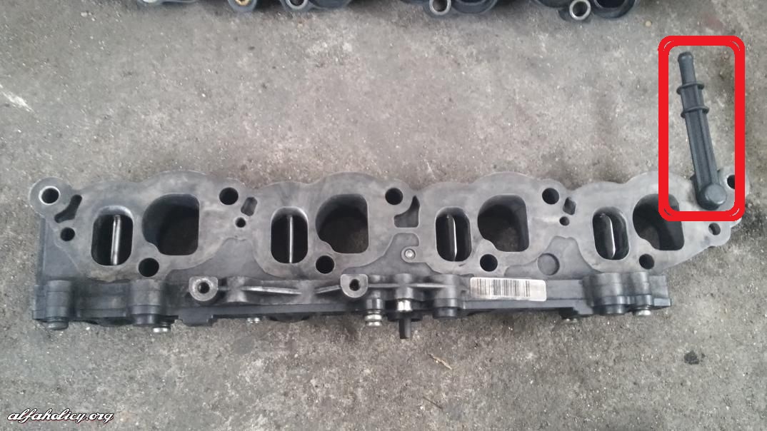

Witam, podepnę się pod temat ;) Kolega rozbiera swój silnik 1.9 150 i połamał taki element . Jak się to ustrojstwo nazywa i czy posiada ktoś numery tego ? Eper nie zna takiego elementu.. Plastikowa rurka/króciec zaznaczony na czerwono.
Załącznik 217382
Tylko do tego przychodzi jakiś wężyk, to to a pewno zaślepione ma być ? Dziwne trochę, bo z 2 strony normalnie przychodzi krótki gumowy wężyk..
