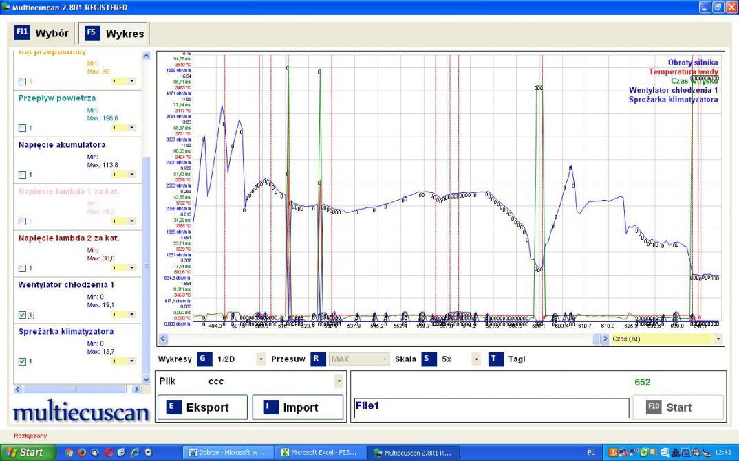

Po zmianie kodowania czyta z tego programu edytowany MES, jak tylko zapiszę. Tyle, że i tak nie potrafię edytować tak, żeby dobrze pokazywał… Nie potrafię zmienić wszystkich pól na raz, a jak zmienię w excelu to potem źle się coś wstawia i mam taki efekt:
Załącznik 185574
Załącznik 185575
I nie mogę zapisać jako .csv
Popatrzę na te AD.

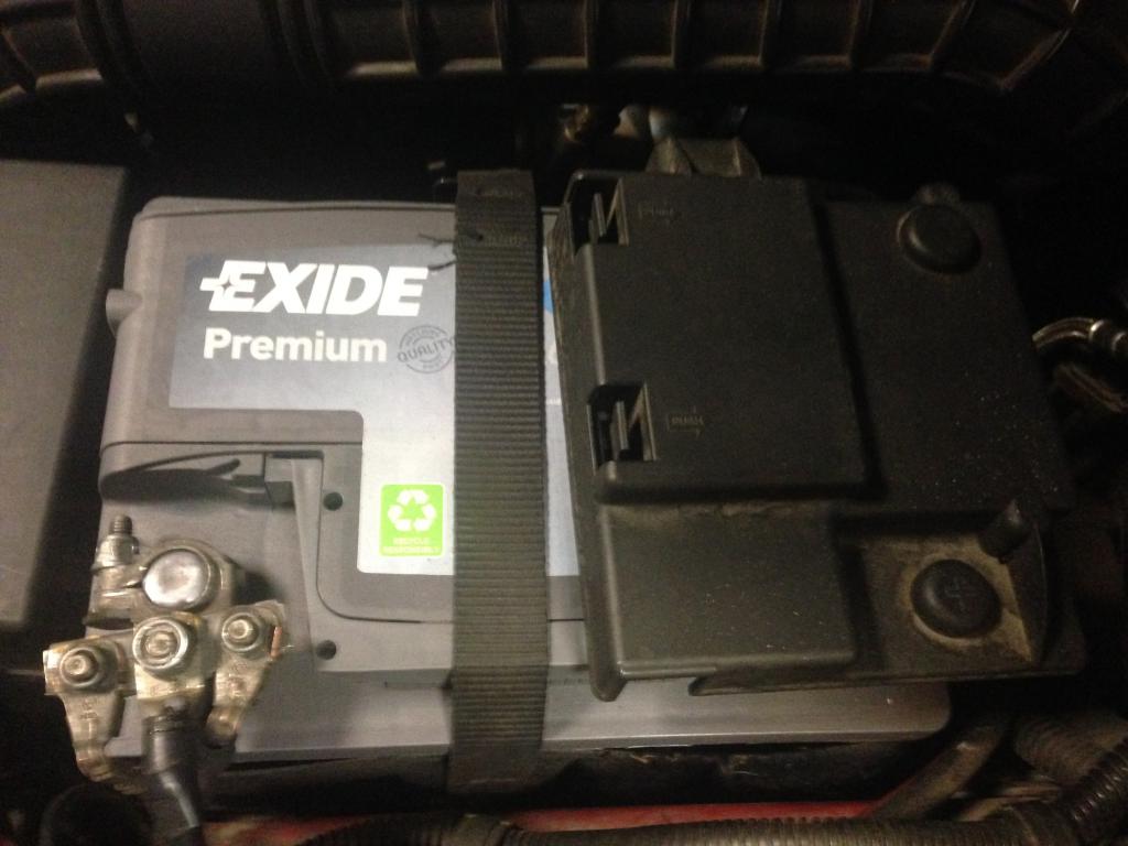

Klema –tylko z jednej strony? Te inne były zimne. Po trasie, wtedy sprawdzałam. Po trasie była gorąca. Tak na krótkich odcinkach to się aż tak nie nagrzewa. W dłuższej jeździe miejskiej nie jeździłam. Czy to może być związane z ECT lub tym, że za duży prąd tam przepływa?
Nie wiem, co z tym zrobić. Wymienić aku, klemę razem z przewodem ładowania, bo to chyba komplet i zobaczyć? Ten alternator ładnie pracuje, w sensie tętnień, kulturalniej. Kolejny nic nie zmieni.

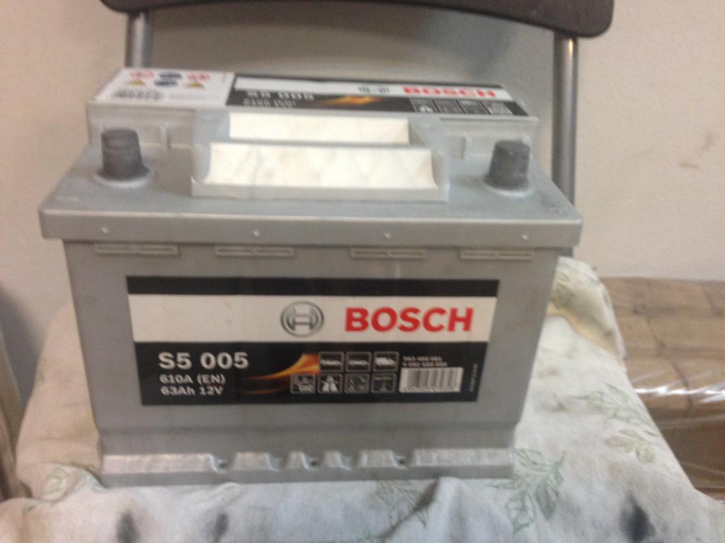

- Wymieniłam aku jeszcze przed mrozami, ponieważ rozładował mi się raz jeszcze, do poziomu ok. 60%. Wyjechałam z garażu, żeby umyć samochód i już wjechać z powrotem nie mogłam. Tak samo, nie zakręcił nawet rozrusznikiem, ale było słychać przekaźnik. Więc uznałam, że to nie ECU, nie pozwala. A więc napięcie mu się podoba, podciśnienie w kolektorze ma stosowne i sygnał z CKP i TP jest poprawny.
- Wymieniłam akumulator na bosch s5 63AH/610A, ale jak postała na zimnie to miałam ciężki rozruch. Często odpalała dopiero za 2 lub 3 razem, na zimnym silniku, nawet przy plusowych temp. Zmieniłam aku na exide centra 64Ah/640A. Odpala bez problemów, za pierwszym razem. Przy b. ujemnych temp. kręciła nieco dłużej. Brakowało 40A… W sumie mogłam kupić spokojnie 720A… Tyle, że nie tędy droga. Są za duże opory silnika za mała albo za duża kompresja.

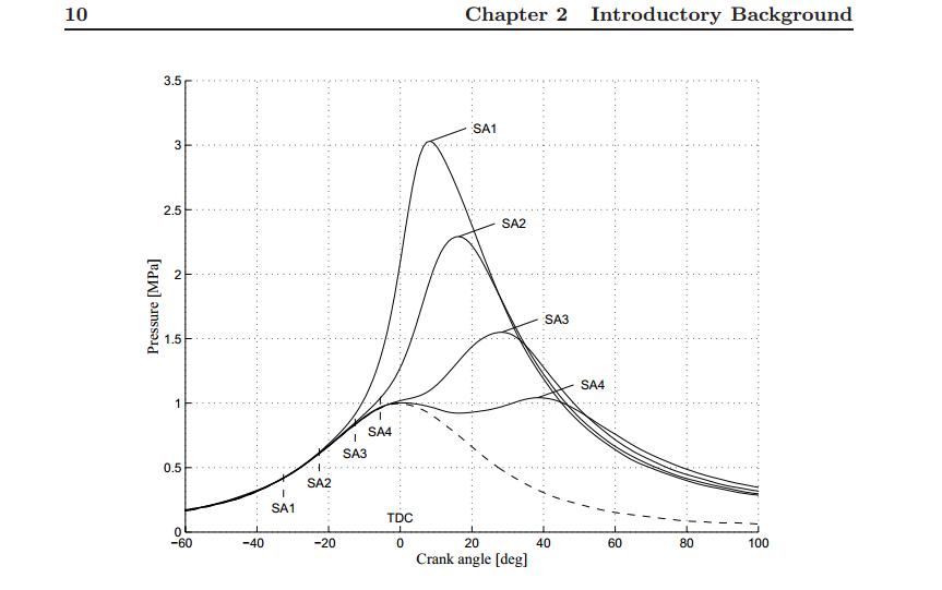

Zapłon vs kompresja:
- Cyl. 1 się wlecze na ujemnym zapłonie == rozruch silnika oraz hamowanie/opadania rpm. Zapłon == kontrola momentu obrotowego oraz piku kompresji w stosunku do GMP. Tak wynika z tego niżej. Jeśli z jakiegoś powodu ujemny zapłon spowoduje pik kompresji przed GMP, to będzie wypadał zapłon przy za dużej kompresji. Te przesunięcia piku kompresji względem GMP mogą tłumaczyć to co się działo w obwodzie wtórnym cewek. Ujemny zapłon powoduje błędy w GT. Czasem sterownik przyspieszyć go nie może – taka strategia, a czasem spalanie stukowe, a na jalowym - nie ma zapasu, bo jest za duże friction loss na jałowym.
Załącznik 189947
- I niby ta kontrola kompresji przez zapłon jest dla mnie czytelna, ale… wychodzi z tego, że w GT ECU cały czas obniża kompresję. Patrzyłam na skrypt Px, ale jeśli patrzę na panel Px zapłon wypada analogicznie w stosunku do GMP, a GMP, oprócz rozruchu jest zawsze mniej więcej w środku piku. Patrząc na skryp Px – widać różnice całościowo – przesunięcia piku kompresji (kompresja i praca) oraz przesunięcia suwu ssania i wydechu. Straty są wynikiem tych przesunięć (praca/kompresja), w lewo. Tak jest na cyl. 1 na jałowym, straty oraz podczas przyspieszania czy hamowania.
