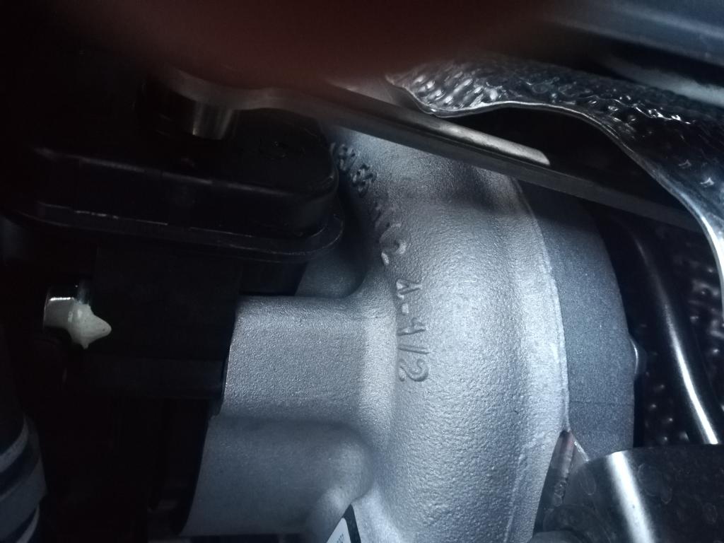

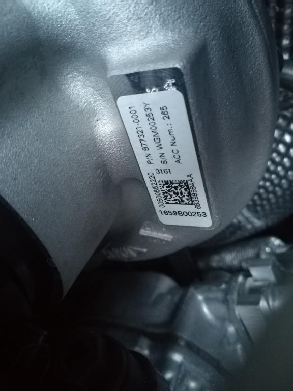

Numery turbo z Stelvio rocznik Załącznik 274861Załącznik 2748622019
Ma ktos może turbo z giulii/stelvio i może pożyczyć na 2 tyg na pomiary?
