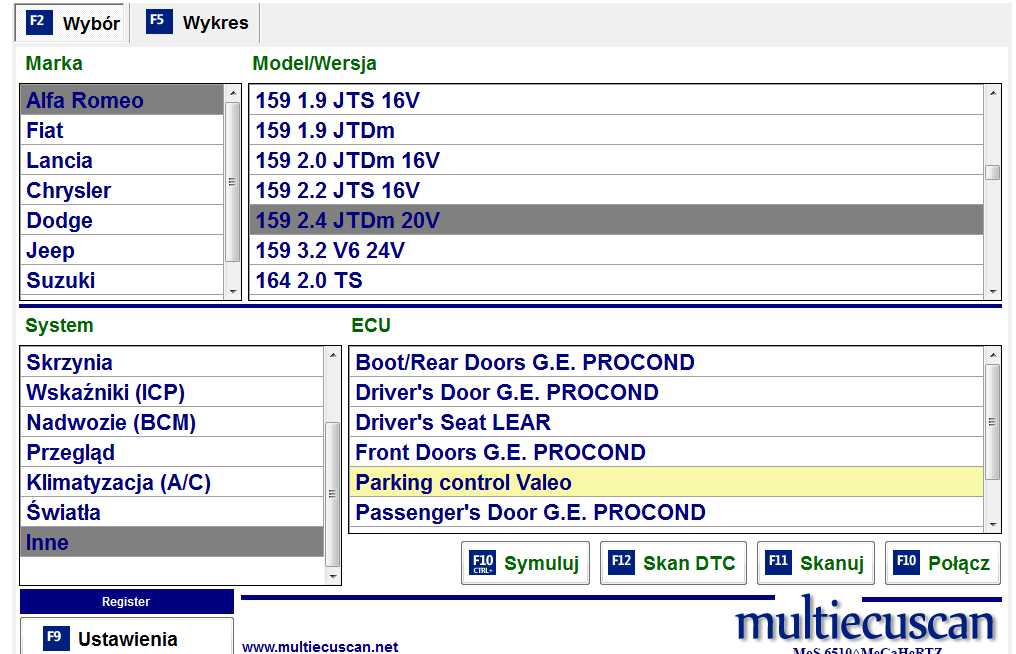

Mam interfejs elem Bluetooth. Łączy się bez problemu z silnikiem za pośrednictwem multiecuscan ale z niczym innym. A potrzebuje się połączyć z parktronikiem. Ktoś ma jakiś pomysł???
Ar 159 2.4 210KM
mowa o tym
Załącznik 243325Załącznik 243325Załącznik 243325
Dokładnie tak. I inne które łączą się za pośrednictwem elema. Tylko z silnikiem udało mi się bezproblemowo połączyć
Sprawdz pare postow wstecz jest caly opis o przerubkach elm
Czyli ten nieszczęsny opornik, myślałem że połączenia bezprzewodowego to nie dotyczy
Tak opornik plus adapter [zmiana pinu]
Ale adapter to tylko pod Xenon poduszki itd z tego co widziałem.
