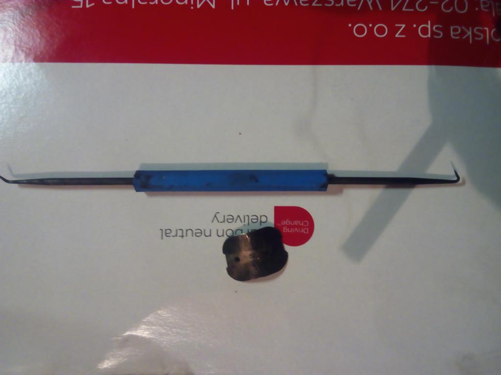

Ja po zakupie też wywalałem klapki. 2 były na miejscu, jedna leżała na zaworze w głowicy a jednej nie było w ogóle. Mam nieco wyższą korektę wtryskiwacza na 3 cylindrze ale ani po mocy ani po kulturze pracy nie wydaje mi się żeby narobiła jakichś szkód.
Znalazłem tą klapkę, znaczy się to gdzie się znajduje ale nie udało mi się jej wydostać gdyż jest zaklinowana pomiędzy ścianką głowicy a zaworem. Zostaje tylko ściągać głowicę i od góry się do niej dobrać, ale koszta będą już sporo wyższe. Czy warto robić coś jeszcze poza wyciągnięciem klapy oraz wymianą uszczelki ?
Teoche cierpliwosci i wyciagniesz. Ja sie meczylem 2h ale wyciagnalem szczypacmi katowymi. Bez sensu targac glowice. Obroc wal tak zeby zawor byl lekko uchylony i wyjdzie. U mnie tak siedziala
https://1drv.ms/i/s!AhOJ2lKpAf0Ugaxjqn4VrH6h564H2Q
Udało się wyciągnąc po długich kombinacjach więc obędzię się bez dodatkowych kosztów. W moim przypadku pomocne okazały się otwory w klapie po łączeniu z ośką w które mogłem zaczepić szpikulec ze zdjęcia i po wielu próbach udało się ją wyszarpać. kamil_pk dzięki
