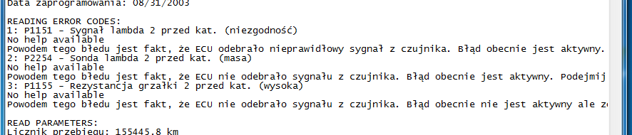

Cześć,
Od jakiegoś czasu zauważam spore spalanie. Pierwsza rzecz - termostat (już zamówiony Mahle-Behr). Ale zrobiłem badanie pod kompem i tak, bo mam wrażenie że spalanie nadal za wysokie (luźno ponad 15l/100km).
1 - Wyszły dwa błędy:
P0420 Catalyser1 - "ECU odebrało wysoki sygnał emitowany przez dwie lambdy na początku i na końcu kata".
P1151 Lambda 2 - signal upstream (plausibility) - "ECU odebrało brak sygnału z lambdy 2".

- Zasada jest taka, że przy niesprawnym termostacie nie oceniamy spalania.
- Sondy bada się na rozgrzanym silniku na 3000 rpm, nie zaraz po uruchomieniu silnika.
- Jeśli nie, ECU w trybie awaryjnym: chyba zamknął pętlę na obydwu lambdach. Po usunięciu błędów będzie widać, jakie wskazania pokazują sondy lambda na jałowym, mimo, że błąd p1151 powstaje w innych warunkach.
- w trybie awaryjnym dla p1151 nie powinno być zwiększonego spalania ani objawów w jeździe.
- lambda 1,2 - 1,4, to jest napięciowo chyba ok. 1,8 – 2,2 V równo na obu bankach , pracują w pętli otwartej (open loop). Zwykle 1,4.
- Scanxl – pokazuje wartości lambda dla sond szerokopasmowych oraz miniprądy, co ma znaczenie dla oceny ich sprawności. Ja oceniam sondy lambda z użyciem tego programu. W MES to napięcia, patrzę mniej więcej.
Najszybciej, akurat w takim wypadku:
- powtórzyć odczyt, w poprawnych warunkach.
– zamienić sondy miejscami i zobaczyć, czy błąd p1151 pojawi się na banku 1. Jeśli tak jest wskazanie na sondę.
- test spalin: w trybie awaryjnym emisja spalin powinna być w normie.
- Jeśli w/w nic nie zmieniają, to pkt.: 2 – 3 i trzeba kontynuować badania.
Przyczyny mogą być różne, ogólnie, jeśli błąd p1151 się powtarza:
- oznacza, że ECU odbiera z tej sondy niepoprawny sygnał z pinu sygnałowego == np.: sonda nie pracuje w warunkach powstawania błędu.
1. Elektryczne – tyle, że lambdy w tym silniku są dobrze obwarowane, więc ECU powinien wskazać dodatkowo co mu nie pasuje… w sensie złącza, przewód (== inny błąd). A jeśli ten tylko błąd, to znaczy, że nie wie: czyli sygnał grzania poprawny, itd., Tylko mu się odczyt sygnału nie zgadza. Zostaje uszkodzona lambda lub źle zamontowana, niezgodna, brudna oraz ECU.
2. Układ paliwowy/ dolotowy.
3. Silnik.
Dla 2 i 3, rodzaj błędu zależy od siły czynnika, raczej powinny towarzyszyć inne błędy.
