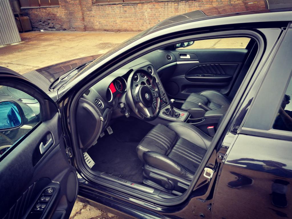

Załącznik 239192 Czarna 159 turismo zakupiona
