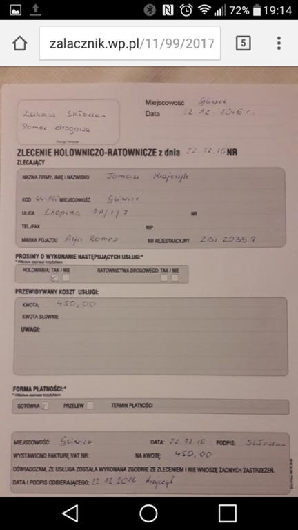

Tak dostalem fakture za holowanie zdj w opini nie bylo

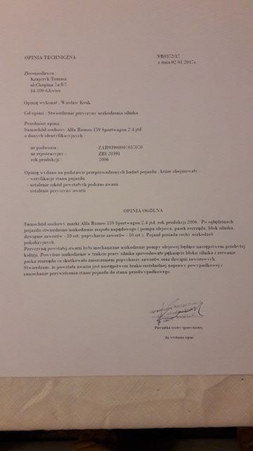

Dostałeś jakieś uzasadnienie do tej opinii? Dokumentację zdjęciową?
Bo sam taki świstek mógłby zaczynać się od słów "wydaje mi się" i też znaczyłby tyle samo.
Zeskanuj wszystkie papiery jakie masz, zażądaj zdjęć.
Sprawdź tego rzeczoznawce na liście rzeczoznawców w linku kilka postów temu. Ja go nie znalazłem.
Jeśli ktoś twierdzi że kolizja była winna uszkodzeniu pompy to na jakiej podstawie? musiałby zrobić zdjęcia, pomiary, badania...
Masz jakiś dowód na to kiedy była kolizja? Zdjęcia, papiery z OC, notatki policyjne?
Zadzwoń do tego kto go holował i zapytaj skąd, dokąd, ile kilometrów o której i td...

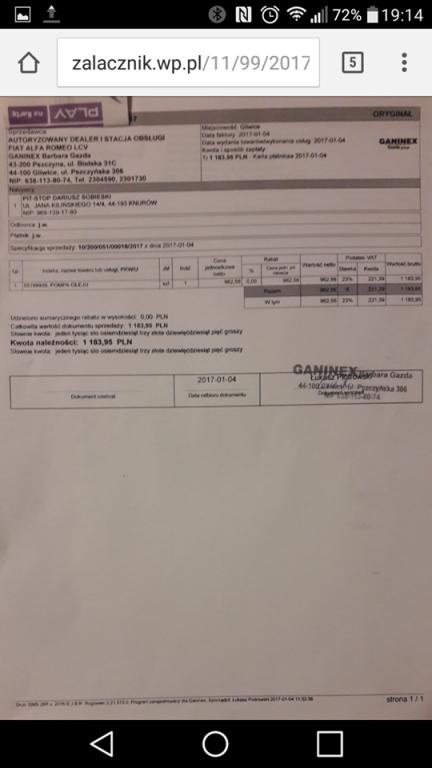

Dobrze widzę na tej proformie "usunięcie klap wirowych"? I jaki to ma niby związek?
Może jeszcze niech dopiszą lakierowanie nadwozia 12 000 PLN?
jestem ciekawy tej faktury za pompe oleju tam jest u góry z lewej strony jakaas karta play która cos przykrywa
Pęknięcie bloku silnika zdiagnozowane, ale nienaprawione. Ja bym dołożył kupującemu z pięć tysięcy jeszcze, bo jak tak z pękniętym blokiem jeździć.
Takie te fotki dostałeś, czy sam zmniejszyłeś? Mało co się daje odczytać.
strasznie małe te zdjęcia... nie jestem w stanie tego odczytać na 1920x1200

I jak [MENTION=53720]Zenonzlasu[/MENTION] zauważył. Będą naprawiać silnik z pękniętym blokiem xD
nie mam większych zdj nie wiem co dalej robic z ta sprawa
