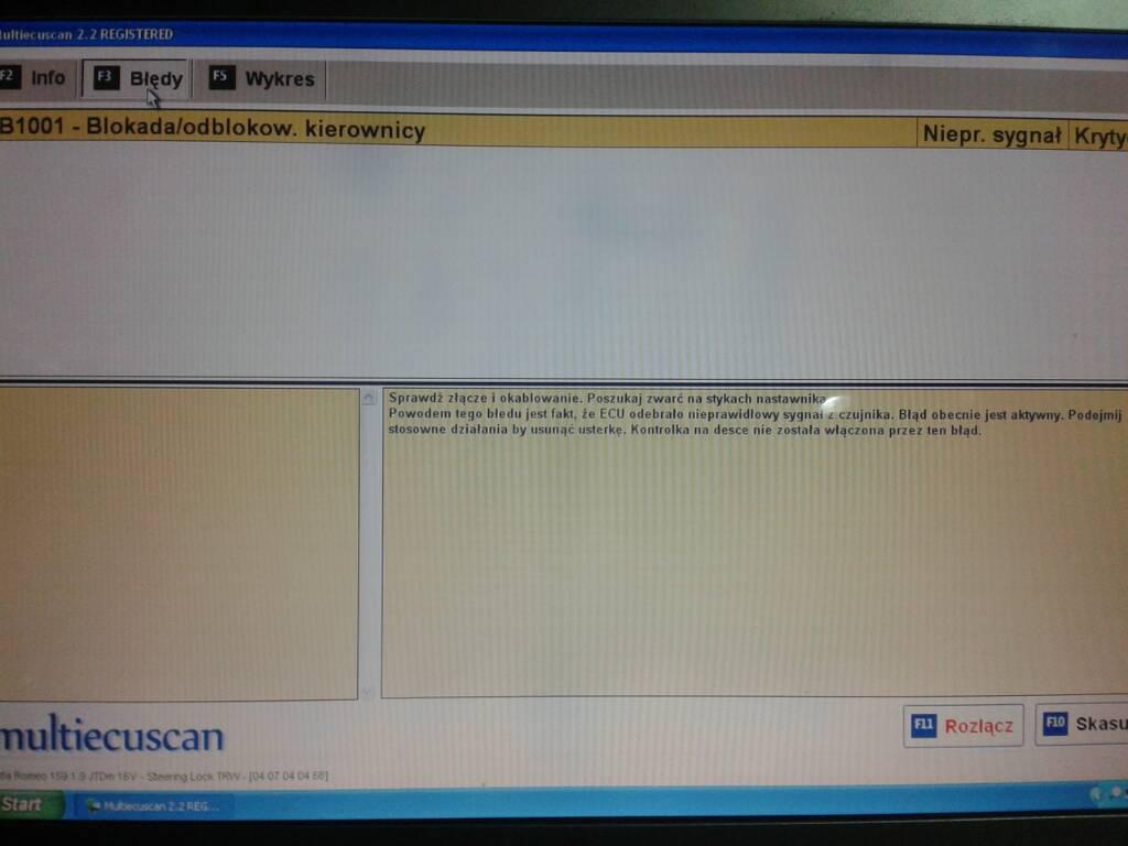

U mnie te same komunikaty, Hill Holder oraz Protection System. Przeczyściłem czpień tego białego stycznika z pedałem sprzęgła. trochę nim poruszałem.
Nie wywala na razie błędów ale zauwazyłem, że to raczej nie problem z samym tym stycznikiem tylko z luzem na pedale sprzęgła. Po prostu pedał sprzęgła nie wraca całkowicie do swojego górnego położenia. Trzeba go nogą od drugiej strony podnieść wyżej jesli problem występuje i wtedy prawidłowo naciska na czpień stycznika i błędów nie ma.
Ktoś wklejał zdjęcia, że wkręcił w ten stycznik wkręt metalowy aby go wydłużyć heheh, ale przecież prościej jest coś nakleić na ramię pedału w miejscu w którym styka się z tym trzpieniem czujnika, efekt ten sam a znacznie mniej roboty i mniej ryzykowne zepsucie czujnika :-)
Nie wiem co jest przyczyną luzu na pedale sprzęgła - zużycie sprzęgła, łożyska, czy hydraulika.
