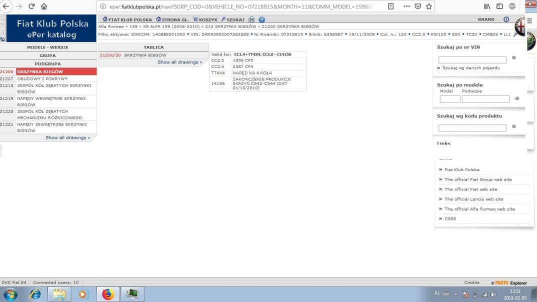

Ok ok czyli wiemy już , że nie płukać . a jaką masz skrzynię m32 ? Bo podobno w m32 2.8 litra a w tą przy silniku 2.0 170 KM 2.2 litra .... nigdzie nie mogę dokładnie się tego dowiedzieć ..
A jak poznać skrzynię jaką mam ?
Albo eper albo podnieść maskę i odczytać numer.

Eper co to ? gdzie ten numer pod maską ? Szczerze mówiąc na zimnym rano ciężko biegi wchodzą ... 5 też zawsze ciężko wchodzi ..
http://eper.fiatklubpolska.pl/navi?F...PARAM=LANGUAGE
tu wpisuje VIN i dalej szukasz części

Sądząc po tym, że masz 2.0 170KM to na 99% masz skrzynie f40.
Pod maską nie mogę dotrzeć do tego napisu ;/ ZAR93900007262268

masz oryginalną instrukcje obsługi? Jesli tak to sprawdz czy masz dodatkowy aneks z informacjami nt skrzyni, silnika, osiągów i zuzycia paliwa. Ja mam skrzynie c635 i aneks posiadam. Jeśli masz standardową skrzynie, to aneksu pewnie nie dodali...
Załącznik 254599
Wg. epera masz faktycznie f40
