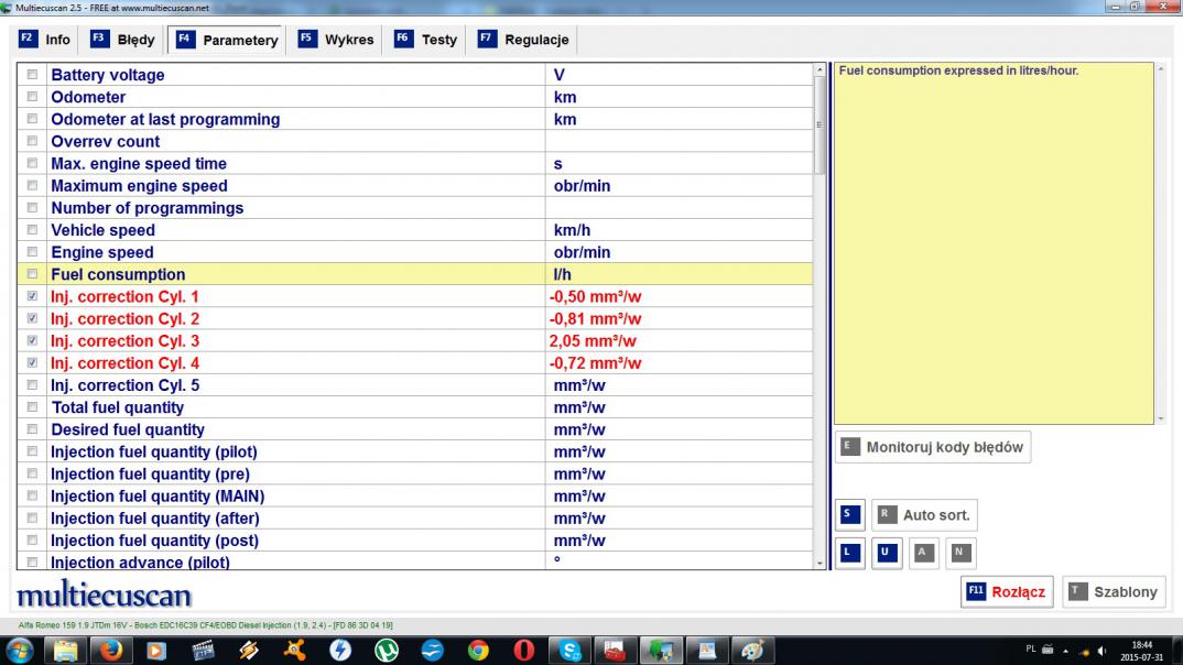

Masz podobnie jak i ja tylko mój przekracza 2.50 wtrysk nadaję się do regeneracji lub jak koledzy mówią najpierw trzeba zacząć od filtra paliwa

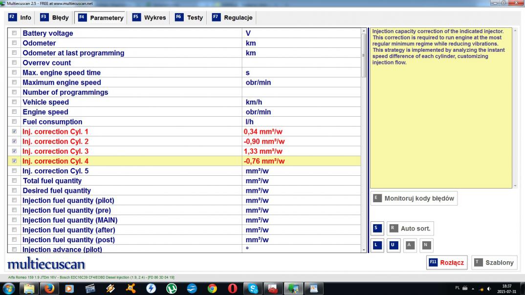

Witam. Dorwałem się do fesa i zrobiłem logi. Może ktoś powiedzieć czy wszystko ok ? Test dłuższy robiony w czasie jazdy, startujac z zimnego silnika. Test drugi już na rozgrzanym ok 88 stopni- postój.

Witam. u mnie :
1. -0,48
2. -0,11
3. -0,13
4. 0,70
Ktoś skomentuje bo ja nie znam się ...
Jeśli pomiar wykonałeś na rozgrzanym silniku, biegu jałowym, z wyłączonymi odbiornikami energii, to jest bardzo dobrze.
Silnik 90 stopni, bieg jalowy. To czemu jak wdepne w pedal to zakopci na czarno?
No to masz już odpowiedź;-)
