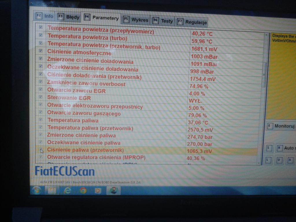

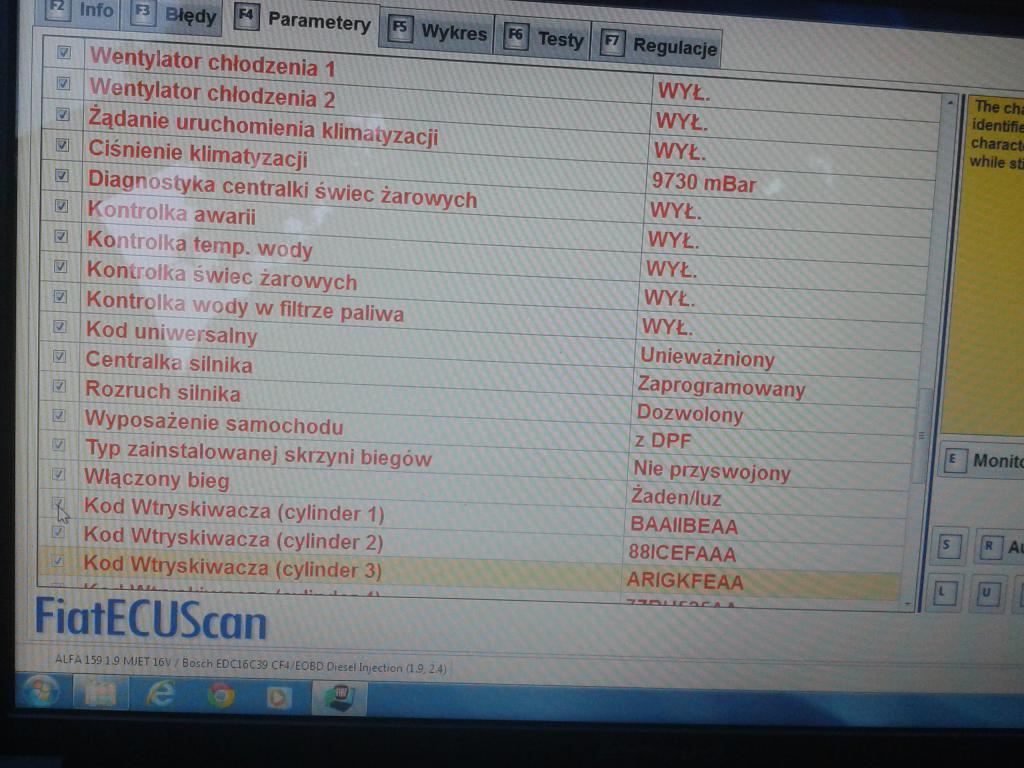

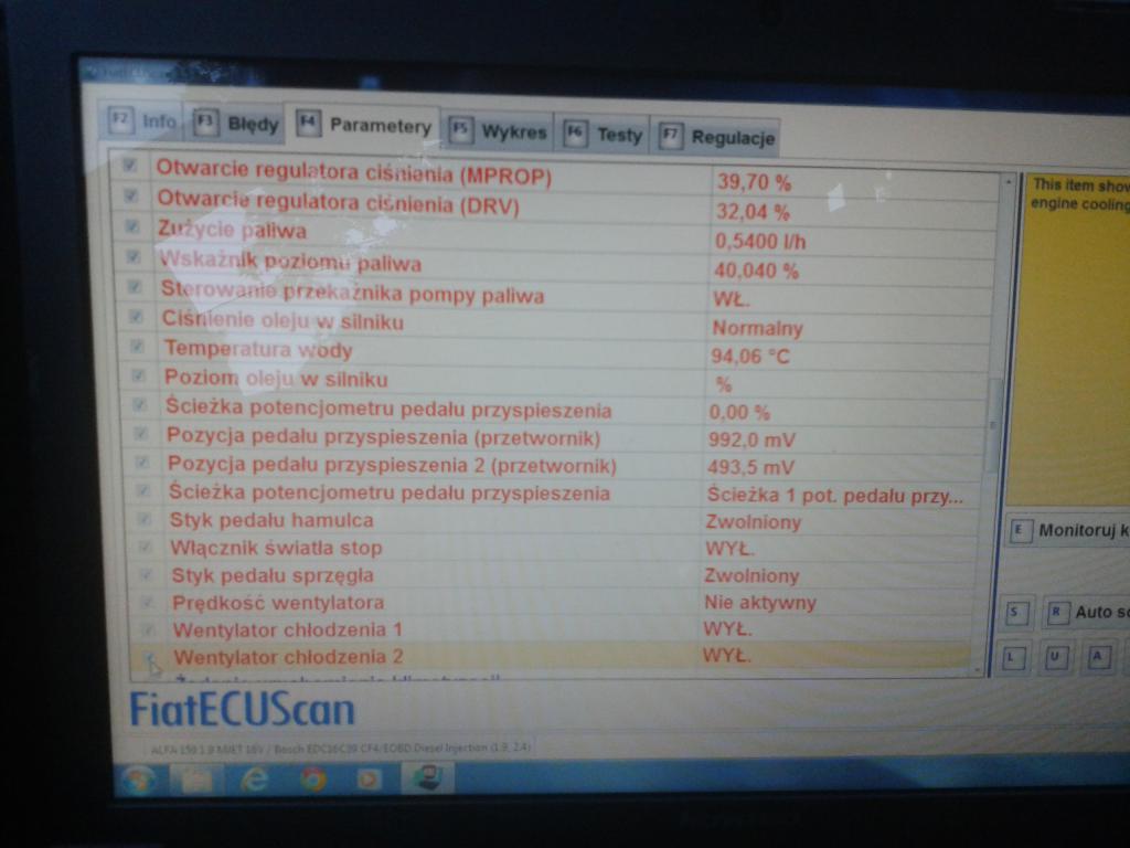

Mnie w dalszym ciągu bardzo ciekawi skąd ECU wie, że ma zapchane na poziomie 60% skoro czujnik róznicy ciśnien tego nie potwierdza. Jeśli zapomni wyzerować DPF to wypali mu pustą puszkę i tyle. Może też tak być , że ma usunięty DPF, ale nieprawidłowo.
Może ma jakiś emulator podpięty, tylko coś nie zadziałało?
Przydałby się screenshot z MES z części poświęconej DPF.

od czujnika różnicy ciśnień idą dwa węzyki jeden masz przed dpf (piszę tu o wkładzie ) a drugi za dpf i na tej podstawie masz obliczane nasycenie filtra. W parametrach mozesz zaznaczyć jakie ciśnienie w układzie widzi czujnik i jest ono wyrażane w mbar
W 1,9 widziałem, że druga rurka jest za filtrem ale w puszcze DPF. W 2,4 nie mogę zlokalizować tej drugie no ale gdzieś być musi. Domyślam się, że w rurze wydechowej za DPF
Dzisiaj podłączyłem pod kompa. Screnn w załącznikach.http://www.forum.alfaholicy.org/atta...d=175768&stc=1http://www.forum.alfaholicy.org/atta...d=175769&stc=1http://www.forum.alfaholicy.org/atta...d=175770&stc=1http://www.forum.alfaholicy.org/atta...d=175771&stc=1
Masz zrzut ekranu z dolnej części listy parametrów? Tj. dotyczące DPF.
