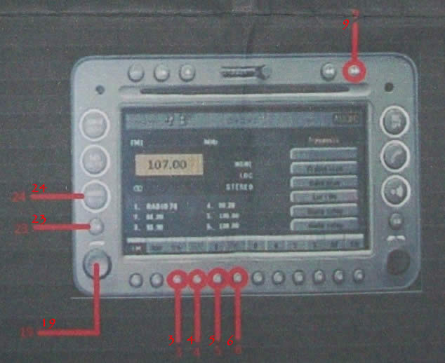

W oryginalnym z nav, bez B&M, radio gra bez włożonego kluczyka, wystarczy je włączyć wciśnięciem gałki potencjometru - w opcjach można sobie ustawić, żeby, po wyjęciu kluczyka w ogóle się nie wyłączało - ja ustawiłem tak, żeby się wyłączało automatycznie po wyjęciu kluczyka.
W ustawieniach fabrycznych, jest ustawiony czas, po którym radio wyłączy się automatycznie - z tego, co pamiętam, to ten czas można sobie zmienić w MESie, oryginalnie to jest chyba 20 minut - w każdym razie tak u mnie było ustawione, jak kupiłem samochód i tak pozostało.
Cały czas pisze o RadioNav bez B&M.
Takie:
Załącznik 268357
