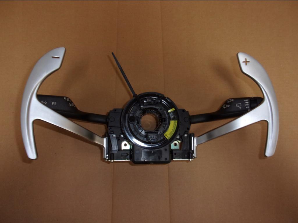

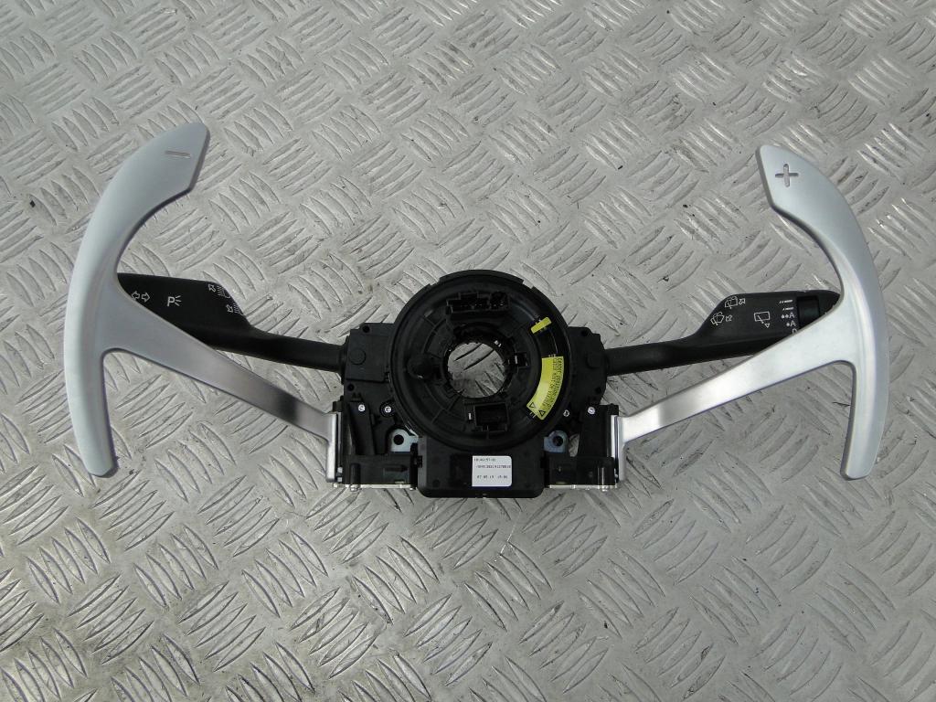

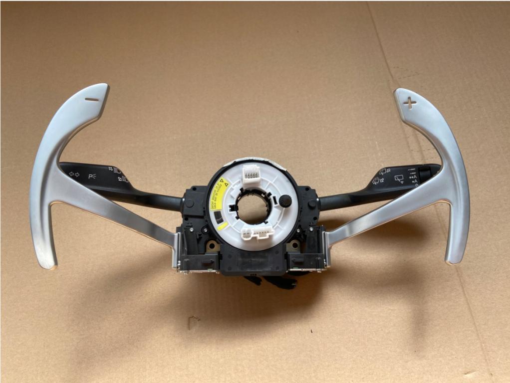

Do swojego stelvio 21 (zaspakan7m7c99931) chcę dołożyć manetki zmiany biegów ale jednocześnie dodać mu ostrzeżenie o zmianie pasa ruchu (LANE DEPARTURE WARNING - LDW).
Aby to zrobić potrzebuję zmienić przełączniki zespolone na takie z manetkami i LDW.
Do wyboru jest kilka wersji i nie wiem która będzie pasowała do mojego Stelvio.
Numer katalogowy części: 10143658-00
Załącznik 285758
Numer katalogowy części: 01561468480
Załącznik 285759
Numer katalogowy części: 01561468490
Załącznik 285760
Być może jest więcej możliwości, te znalazłem na popularnym portalu aukcyjnym
Chciałbym prosić o pomoc w doborze odpowiedniej części.
