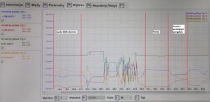

Śledzę wątek od jakiegoś czasu i po jego lekturze zdecydowałem się na samodzielną wymianę końcówki wtryskiwacza w mojej alfie. Korekta na 3 wtryskiwaczu wahała się w moim przypadku na poziomie +1,5, a ewidentnie wtryski 1 i 2 korygowały uszkodzony wtryskiwacz. Ponieważ nie byłem do końca przekonany czy na pewno wymiana pomoże, zakupiłem rozpylacz firmy SEVEN na 120zł wraz z wysyłką kurierem(włoski zamiennik Boscha, który kosztuje 200zł plus wysyłka)..
Do demontażu zabrałem się po wcześniejszym rozgrzaniu silnika i o dziwo wtryskiwacz wyszedł bez żadnego problemu. Sama wymiana również jest prosta, należy tylko uważać, aby nie zgubić tulejki ( domyślam się, że to zaworek zwrotny) oraz sprężynki. Po wymianie udało się uruchomić silnik i nastąpiła chwila prawdy. Na zimnym silniku korekta na 3 wtrysku spadła na -0,30, a pierwsze dwa wyrażnie spadły i wyrównały się. Po rozgrzaniu silnika i wyłączeniu wszelkich odbiorników ponowiłem test i korekta wahała się w granicach 0 do 0,03. Szczerze nie do końca wierzyłem, że wymiana samodzielna coś pomoże, a jednak. Polecam każdemu podjąc próbę samodzielnej wymiany zamiast wydawać kupę kasy za tzw. regeneracje, która w istocie niczym się pewnie nie różnim.
Jeśli chodzi o ECU tak jak pisałem u mnie od razu wyłapał różnice i nie było z tym żadnych problemów.
pozdrawiam i walczcie bo za 120 zł otrzymacie cichszą prace silnika, lepsze odpalanie i zero dymu w lusterku.
p.s. tydzień wcześniej czyściłem wtryski maszyną liqiud molly i faktycznie na sprawnych wtryskiwaczach zauważyłem poprawę natomiast na 3 uszkodzonym nie było rezultatu. Profilaktycznie jak najbardziej polecam, natomiast jeśli wtryski są już wyeksploatowane, lepiej zainwestować w nową końcówkę.
