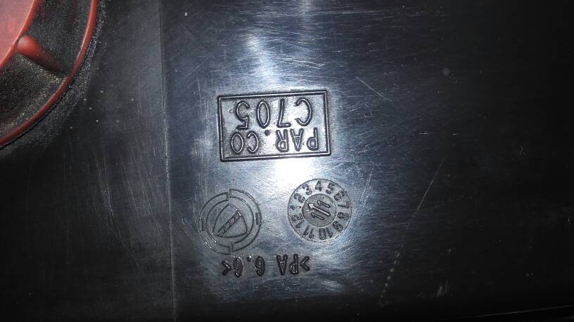

U mnie w aucie występuje te jakby gumowanie i lekkie wibracje czuć na kierownicy przy delikatnym kreceniu. Dźwięk chyba też występuje takie tryyt tryyt słychać to delikatnie i jest powiązane powiązane z odczuciami na kierownicy. To zdjęcie mojego zbiorniczka. Czy jest on pozmianiowy z poprawionym sitkiem? Załącznik 215919
Wysłane z mojego SM-G531F przy użyciu Tapatalka
Tak, jest pozmianowy. Możesz go zdemontować i sprawdzić, czy sitko nie wypadło. Przy okazji wymienić płyn. Sprawdź wcześniej czy nie cieknie z okolic maglownicy.
