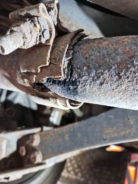

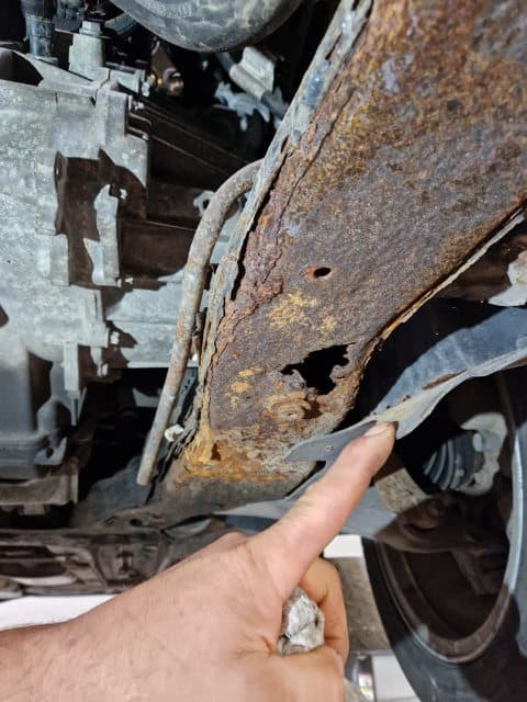

panowie czy to są te nieszczęsne sanki?
Załącznik 284872 Załącznik 284873 Załącznik 284874 Załącznik 284875
bo mechanik powiedział że ława przód i tył do wymiany.
i nie wiem czy to o to chodzi?
raczej szukaj w lepszym stanie , z tego nic juz nie bedzie
na poczatku tematu sa pokazane , porównaj
na 11 stronie tematu ma foto porownaj
