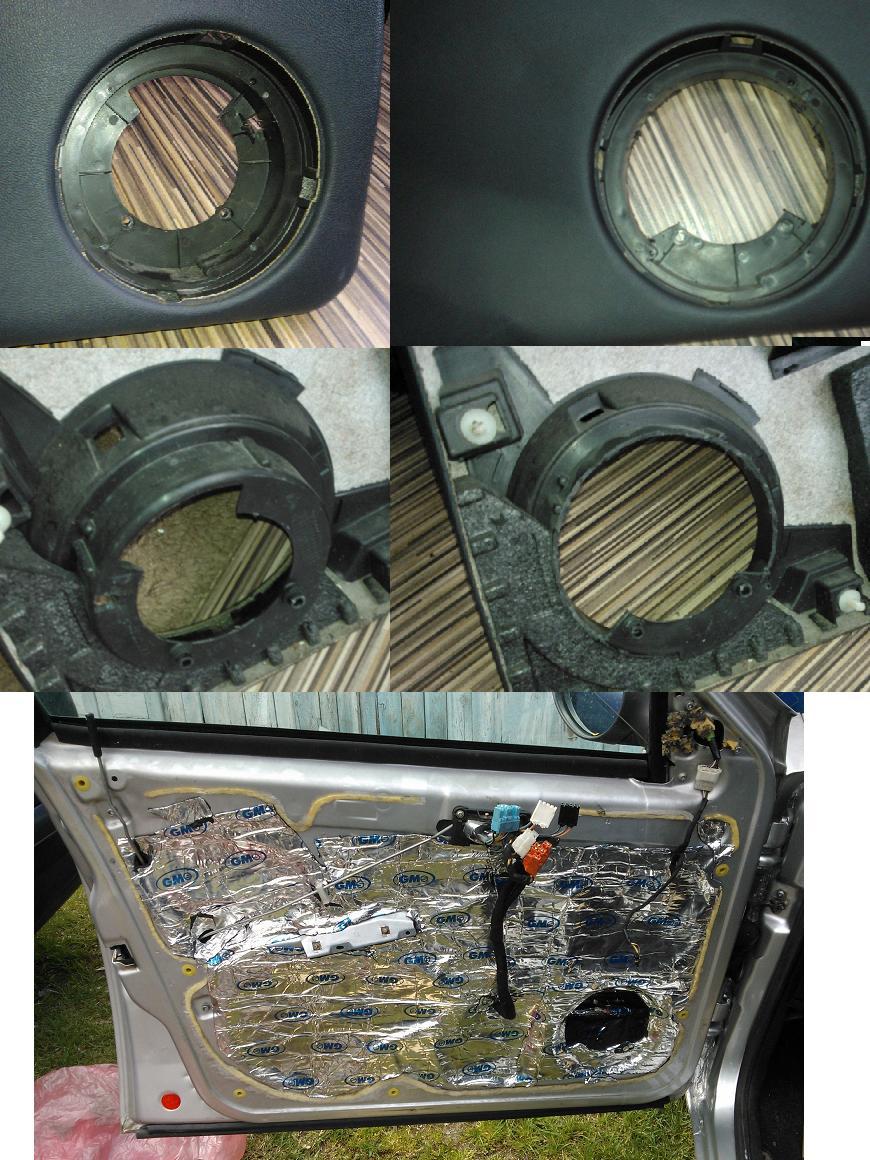

W końcu zrobiłem w mojej belli audio. Tapicerke drzwi ściąga się faktycznie bardzo prosto po zdjęciu boczków oderwałem białą piankę która zapycha pięknie otwór w drzwiach. Nowe głośniki miały zdecydowanie większe magnesy niż fabrycznie co prawda mieściły się ładnie w drzwi ale grało to jeszcze gorzej niż na serii bo magnes zasłaniał cały otwór w boczku a więc wyciąłem kątówką trochę plastiku (poniżej fotka po lewo seria, po prawo po wycięciu) by powietrze pompowane przez głośnik dostawało się do wnętrza drzwi przy okazji wykleiłem drzwi matami.Po założeniu boczka (tapicerki) szczelinę między boszkiem a drzwiami również wykleiłem matą różnica jest Kolosalna zwłaszcza bass jest bardzo dobry głośniki użyte przeze mnie to 4 x Blaupunkt BGX 663 radio JVC 4x50 mosfet. Wcześniej zawsze miałem w poprzednich autach zestaw 2 + subwoofer ale po takim zabiegu jak zrobiłem w alfie jestem bardzo zadowolony bez żadnych skrzynek i wzmacniaczy i na seryjnych kablach, dla porównania mój brat ma alfe 156 SW fabryczne bosse z subwooferem i teraz w mojej na 4 nowych głośnikach bass jest lepszy niż u niego i generalnie lepiej to gra. Zatem dość tanim kosztem ok 250 zł 4 głośniki + 100zł na mate można mieć całkiem przyzwoite audio.

Ja tez jestem na etapie ulepszania swojego audio.Do tej pory wygluszylem drzwi przednie matami STP,zamontowalem dystanse MDF,zakupilem radio Alpine CDE-185BT i glosniki Morel Maximo 6.2.Zostalo mi tylko zalozenie glosnikow ale brakuje mi narazie czasu.Powiedz czy podlaczone masz zwrotnice do glosnikow?
