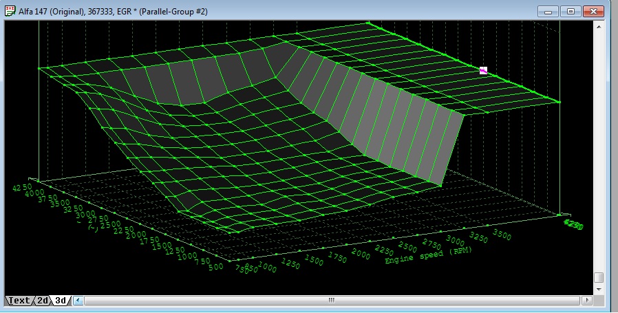

Co do wykresu, to EGR teraz zdecydowanie szybciej reaguje. Natomiast wykres jest bardzo podobny do tego jaki ja przedstawiłem. Widać szarpanie ciśnienia w momencie gwałtownego dodania gazu, a zamykanie overboosta zaczyna się dużo później. Tak jakby overboost też był zabrudzony. Możesz go przeczyścić, chociaż z doświadczenia wiem, że to nie na długo pomaga.
