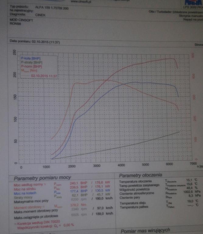

Panowie, nie znam sie za bardzo, a wiem że czeka mnie niemały remoncik w mojej Alfie, bo dostałem listę "niedociągłości" od Cinka (słowa uznania, widać że facet zna sie na rzeczy).
Czy wszystko na pomiarze jest ok ? ;)
http://www.forum.alfaholicy.org/atta...d=181822&stc=1
chyba niezbyt masz do fachowca zaufanie, skoro weryfikujesz na forum jego kompetencje, jeszcze prosząc o ocenę wykresu, który nic nie powie.
