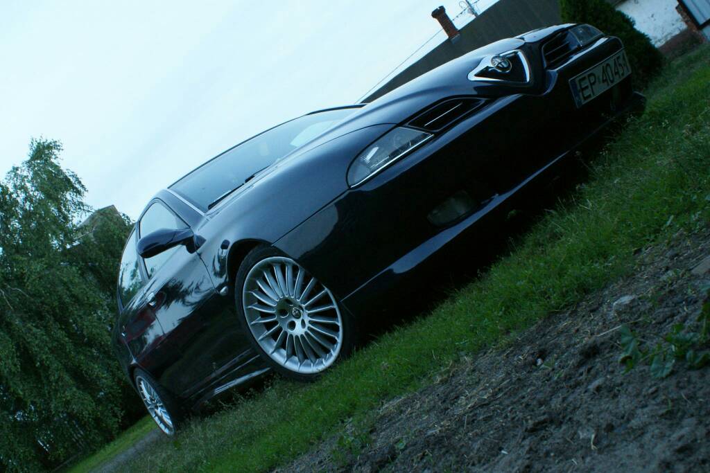

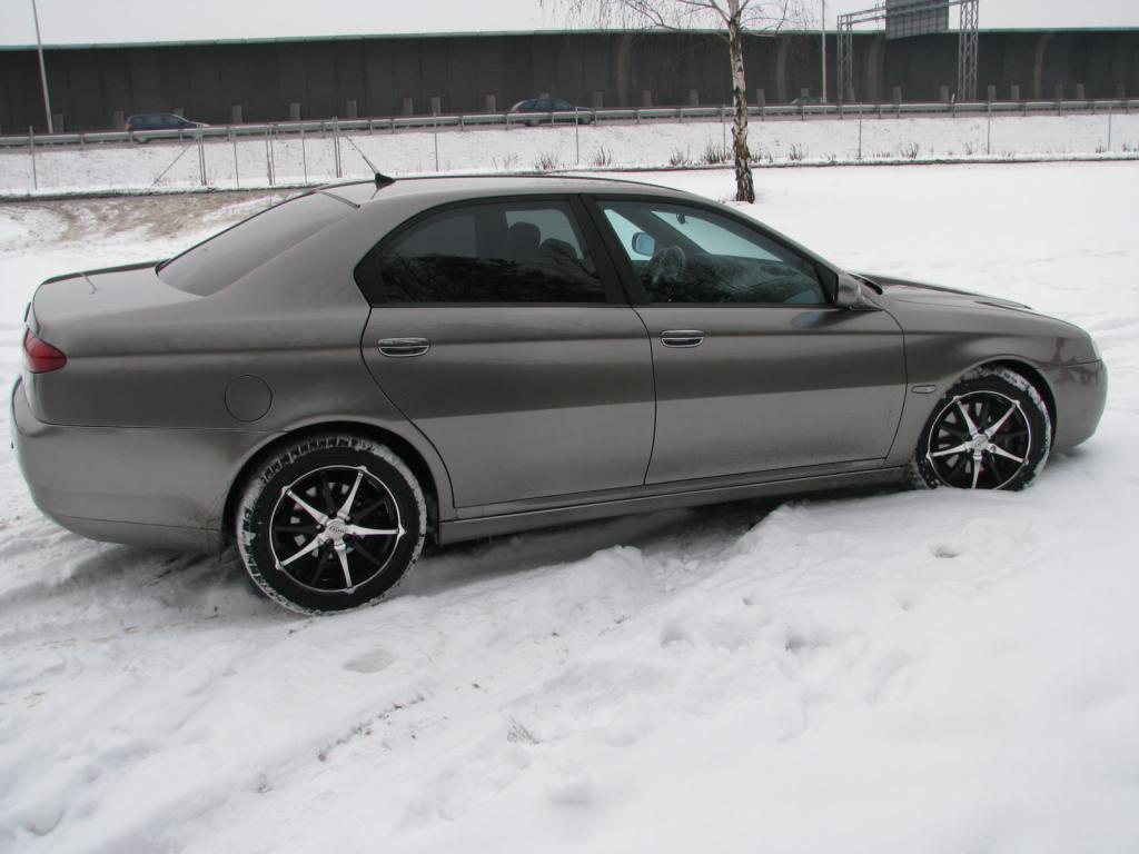

to co na foto to jamexy -30 mm ?

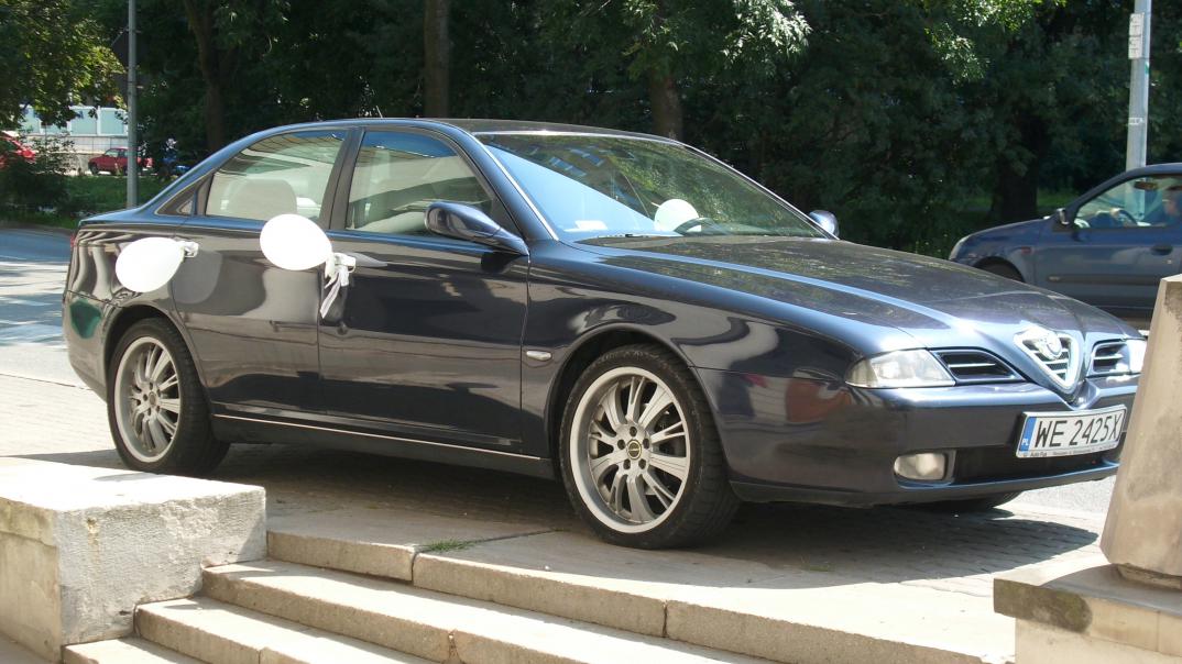

Ja nie mam takiego zdjęcia "z profilu" ale coś tu widać. Wierzch opony jest prawie na równo z rantem nadkola. Myślę że na toora TI by wyglądało lepiej ale mnie nie stać :P
Marek widze, że tył masz jak ja a przód nieco niżej ale i tak chyba wyżej niż tył. Mnie najbardziej denerwuje właśnie efekt "lódki"
może przez automat ten przód u Ciebie niższy? Ale faktem jest, że taka delikatna glebka w niczym nie przeszkadza na codzien i co prawda nie wiem jakie wertepy są w poznaniu czy gdzies tam ale ja wjeżdzam wszędzie bez przycierek:D
Marek co masz za opony ? 205 czy 225?
dawidmk7 myślalem ze Jamexy niżej opuszczą auto
to moja stoi jak ta na -30, teraz pytanie czy cos tam jest wsadzone czy juz tak klaply sprezny :) Marek myslalem ze na -65 o wiele gorzej bedzie to wygladac, a tak na tej glebie spokojnie mozna sie poruszac.
Oczywiście że tak. W szoku byłem jak zmierzyłem gabaryt auta. Wiadomo że o tyle mniej masz prześwitu ale na prawdę nie ma tragedii.
