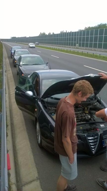

Alficzki z Bochni spotują na A4 :)
http://www.forum.alfaholicy.org/atta...d=138190&stc=1
My to nawet potrafimy spota na autostradzie zrobic :)
Hah Panowie dzięki za powrót i chęć pomocy, bella już w domu, jutro rozpoczynam ostre poszukiwanie usterki, mam nadzieję, że pomimo opóźnień spot się udał :)
http://www.forum.alfaholicy.org/atta...d=138226&stc=1
nie ma za co nie zostawiamy nikogo :) pewnie ze sie udal :) miejmy nadzieje ze to nic powaznego i szybko wrocisz na droge :)

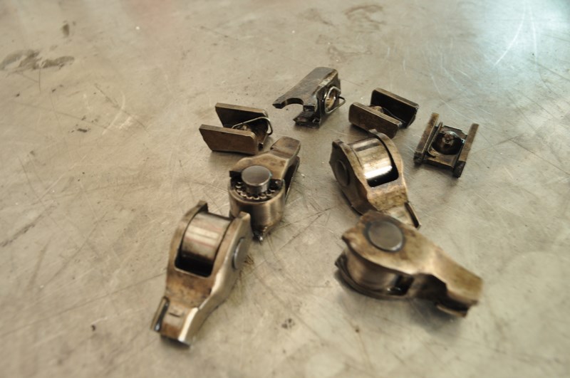

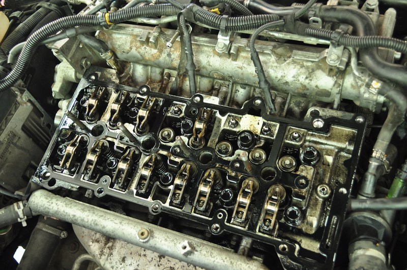

Zgodnie z obietnicą kulisy problemów z dotarciem na spot:
http://www.forum.alfaholicy.org/atta...d=138433&stc=1http://www.forum.alfaholicy.org/atta...d=138434&stc=1
Rozrząd przy przebiegu 10k km przeskoczył, uszkadzając dźwigienki zaworowe, jak widać na 4 cylindrze padły obydwie dolotowe, stąd nierówna praca silnika. Jutro powinny dotrzeć części i może się wyrobię ze składaniem. Zawory i dół, na tyle ile jestem w stanie ustalić bez ściągania głowicy wydają się ok, mam nadzieję, że nic więcej nie poleciało.

Oby twoja bella szybko wróciła do zdrowia i wtedy znów spróbujecie pojawić się na spocie :)
Pasek sam z nikczego nie przeskakuje, ja wymienił bym cały rozrząd. Prawdopodobnie rolka napinacza była stara lub felerna. Jak już naprawiasz to całościowo.
Prawda lepiej zrobic raz a pozadnie niz 2 razy za dwa razy wieksza kase :) miejmy nadzieje ze szybko wrocisz na droge :)

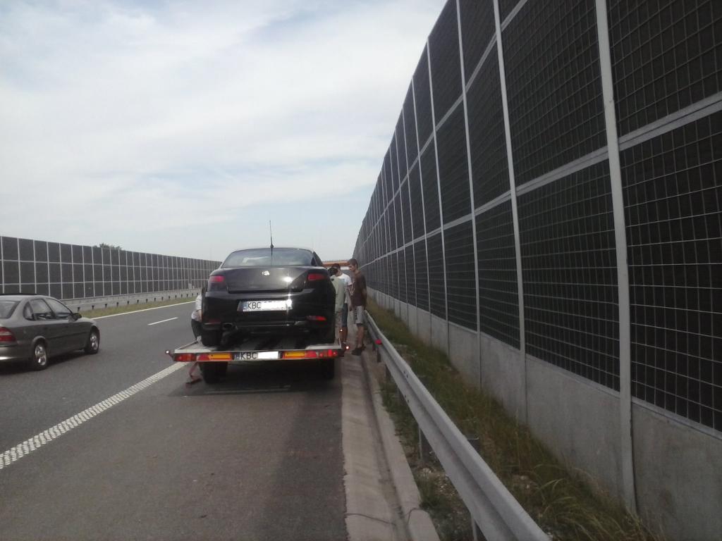

I pewnie właściciele kibelewagena się śmiali jak widzieli Alfe na lawecie.... . Noo ja na następny jestem chętny i ten las tucholski dobra sprawa tylko gdzie on kuźwa jest ? Geograf ze mnie zajebisty hahahaha :D
Rozrząd oczywiście leci nowy, poprzednio też nie był robiony po kosztach, ale napinacz uległ uszkodzeniu, nieszczęścia chodzą po ludziach :(
A właściciele VW mogli się tego dnia pośmiać również między innymi z mercedesa, skody i jeszcze 3 innych pojazdów które mijałem rozkraczone na odcinku Wojnicz- Bochnia jak wracałem z alfą do domu, tak swoją drogą, to i tak nie skończyło się to tak źle jak mogło...
