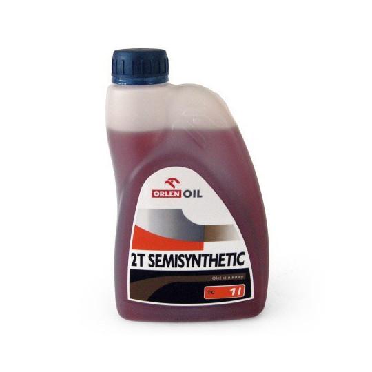

Zgadza się. Byłem dziś na Orlenie i zakupiłem 1L w cenie 18 zł. Butelka wygląda tak:
http://www.forum.alfaholicy.org/imag...017/07/104.jpg

Ja przeczytałem wszystkie ostatnio i wniosek się nasuwa taki że dla dpf to nie problem tylko ważne żeby był półsyntetyk jak np. Ten Orlen czerwony. Ale wątek ciekawy i ma sporo informacji. Polecam przeczytać bo zaczął się chyba w 2011 czy 2012 a między innymi wypowiada się kilka osób od samego początku . A co do dpf to ilość popiołów po spaleniu w odpowiedniej dawce tego Orlenu w zaokrągleniu się nie zmienia.
byłem dziś na orlenie szukałem tego platinum moto 2t ale nie było kupiłem ten PLATINUM RIDER RACING 2T
Jakość: API: TC

Było już tu pisane, że Platinum moto 2T w srebrnej bance nie ma już od ponad roku w sprzedaży zstąpiły go dwa produkty Rider Scooter i Rider Racing.
no dobra dzięki za info bo tyle tych stron, rider racing 2t ma temp zapłonu 90 stopni a jest to full syntetyk, ten rider scooter 95 stopni który jest pólsyntekiem, jak to się ma do tego że pólsyntetyk jest lepszy bo ma niższą tem zapłonu?
Ja na Orlenie kupiłem 2T rider i jest napisane Semisyntetic

A doczytałeś chociaż dokładnie dwa powyższe posty? :P Są dwa Rider Scooter i Rider Racing. Ty masz ten pierwszy, kolega wyżej ten drugi.
