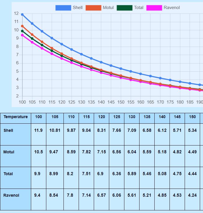

To jest bardzo dobre pytanie. Nie bardzo wiem w jakiej sytuacji Ravenol bardziej dałby radę niż Shell (pamiętając, że mówimy o normalnej jeździe i ~12kkm interwału). Bazy GTL są dobre, a PAO to nie jest wyrocznia. Estry (są w Ravenolu, w MSDS Shella ich nie widać, co nie znaczy, że ich nie ma, ale znając inne produkty Shella, pewnie ich nie ma) mają pewne zalety, ale z drugiej strony przy 12kkm przebiegu i to w trasach...
Nawet do upalania, ten Ravenol nie prezentuje niesamowitej lepkości przy 150' C:
Załącznik 288080
Shell to ECT C2/C3 0W30
Motul to Eco Clean 5W30
Total to Ineo First 0W30
i Ravenol FES 0W30
Choć pewnie mając dobre bazy dłużej by wytrzymał...
PS: 290pln za Ravenola to dobra cena.
