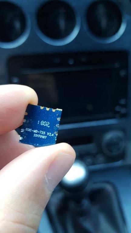

chip jest uzależniony od wersji płyty
u mnie jest taki chip Załącznik 274158
Mogę bez rozbierania radia sprawdzić jaką mam wersję płyty i po tym dobrać chip BT?
numer jest podany na spodniej części chipa. Chip jest lutowany na płasko do płyty głównej więc nie widzę możliwości zerknięcie fizycznie. Możesz w ustawieniach sprawdzić wchodząc w (factory restart)
Ok. Dzięki. Widzę że dość precyzyjna robota się szykuje.
