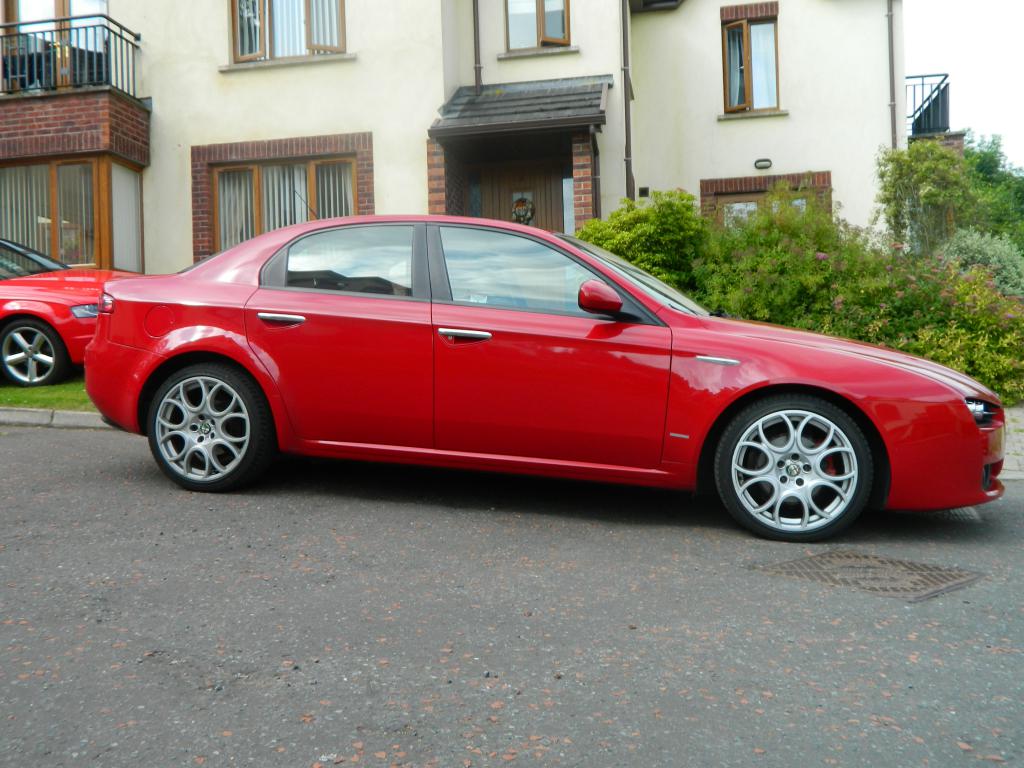

Tu masz fote jak moja siedziała na 235/45/18 Załącznik 103347 a tu Załącznik 103348 juz na 225/40/18 na seryjnych jeszcze sprężynach.
te 235/ 45 to juz są duze balony, a 225/40 za małe,
225/45 to najlepszy kompromis;)
