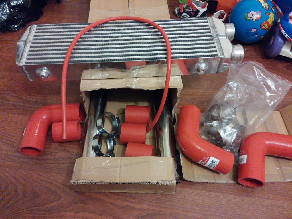

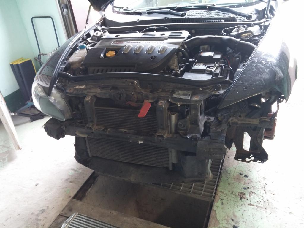

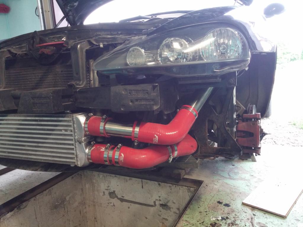

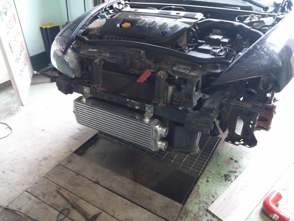

Nigdzie nie udało się odszukać, nikt fotek nie miał, więc zostało zakupić i zrobić samemu.

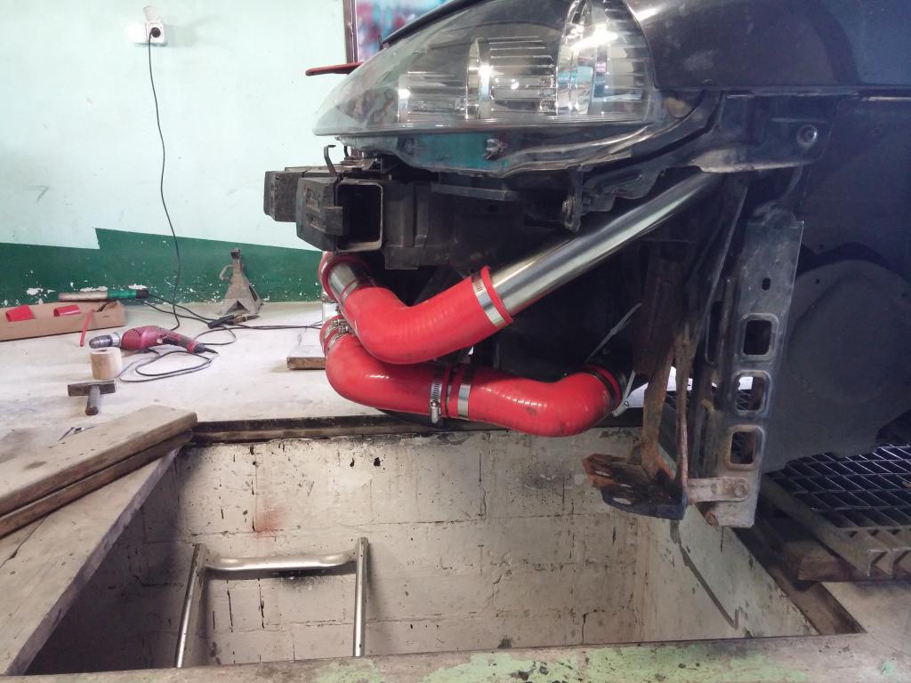

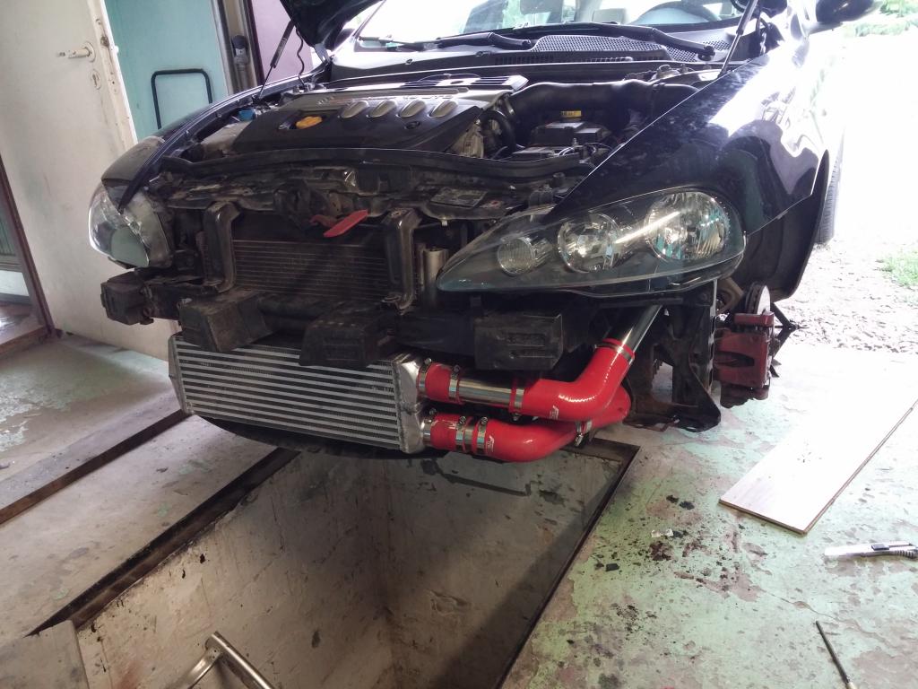

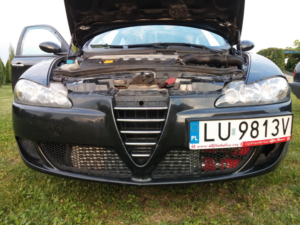

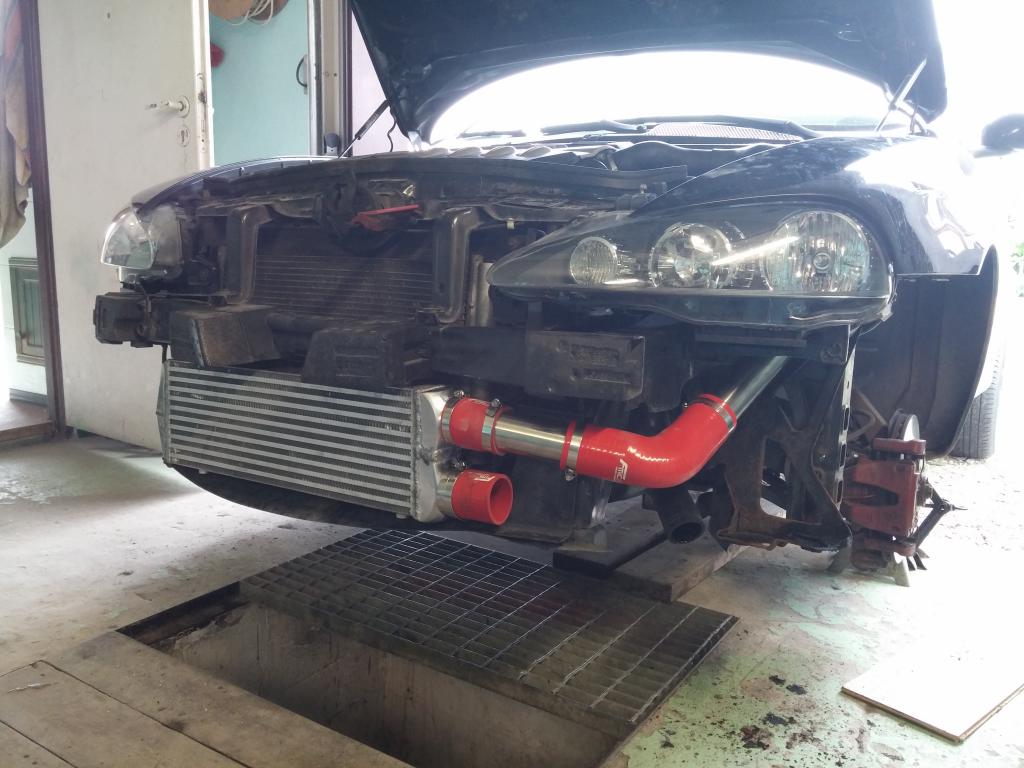

IC jednostronny u mnie poszło tak.
http://www.forum.alfaholicy.org/atta...d=142922&stc=1http://www.forum.alfaholicy.org/atta...d=142923&stc=1http://www.forum.alfaholicy.org/atta...d=142924&stc=1http://www.forum.alfaholicy.org/atta...d=142925&stc=1http://www.forum.alfaholicy.org/atta...d=142926&stc=1http://www.forum.alfaholicy.org/atta...d=142927&stc=1http://www.forum.alfaholicy.org/atta...d=142928&stc=1http://www.forum.alfaholicy.org/atta...d=142929&stc=1
Dobra rada - pospawaj to :) raz że zrobione na tylu łącznikach mocno puchnie (dużo bardziej pewnie jak to co miałeś wcześniej) dwa kosztowało to pewnie tyle ile pospawany odpowiednik (kolanka silikonowe nie są tanie przecież) trzy jak spadnie Ci opaska w tym miejscu to skręcenie tego na drodze może być nie możliwe.
Żeby nie było że mówię nie mając doświadczenia - właśnie swój spawam bo już raz leżałem na poboczu i rzeźbiłem tak żeby tylko dojechać do domu. Nigdy więcej :).
A do tego IC jednostronny to pomyłka jeśli chodzi o przepływy i chłodzenie. Będzie lepiej niż na fabryce, ale dwustronny zrobi tą robotę dużo lepiej.
jednostronny ma większy lag niż w dwustronnym... powietrze przecież ma do pokonania dwa razy dłuższą drogę ;)
