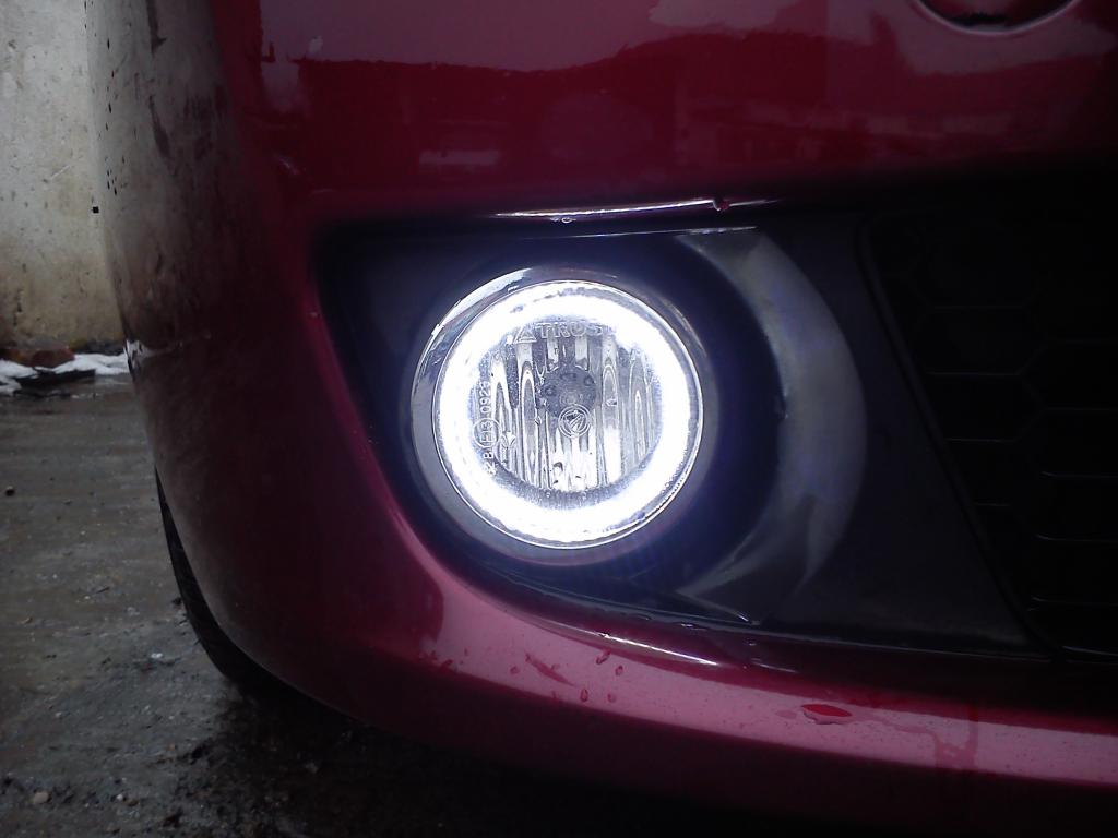

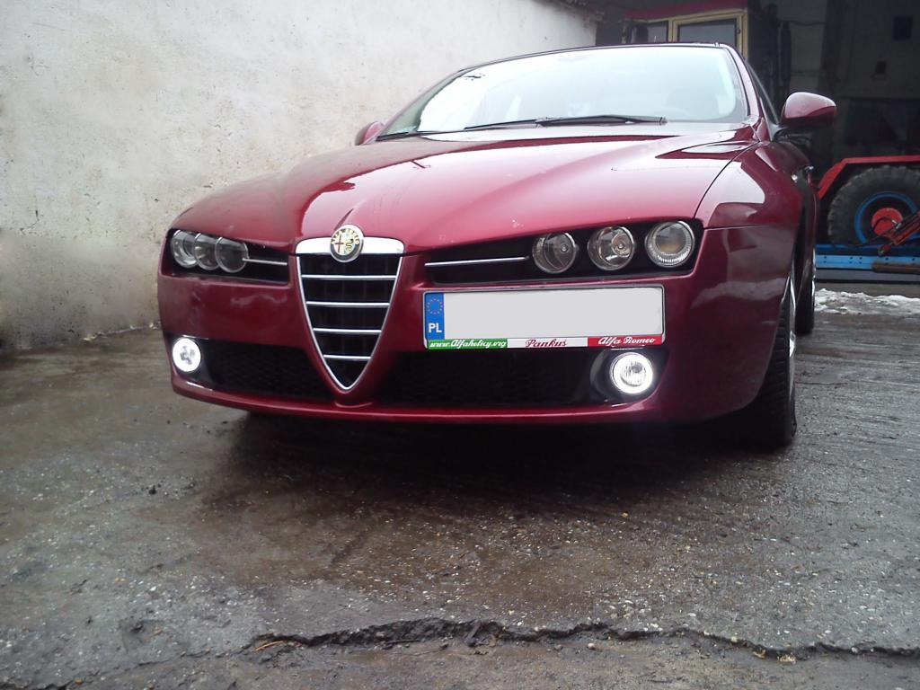

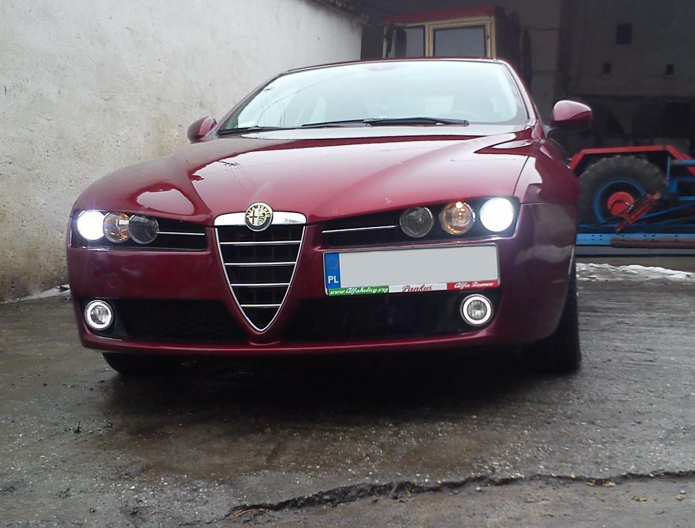

Witajcie ! nie wiem czemu mój tekst się nie dodał do zdjęć ale trudno napisze jeszcze raz :) postanowiłem założyć sobie dzienne,ale nie chciałem ingerować w dodatkowe wiec przerobiłem halogeny w diodę cob, zamontowałem automat który je załącza dopiero po ładowaniu,a czujnik zmierzchu nimi steruje a oprócz tego po włączeniu pozycyjnych mogę je osobno włączyć jako halogeny ! sami oceńcie jak mi to wyszło :)
Wyszło ok ale to nadal jazda w dzień na przeciwmgielnych

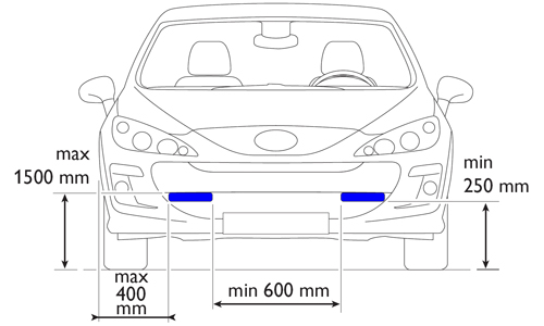

Ustawienia są zgodne z przepisami, jestem obecnie we Włoszech i linku nie pamiętam. Jak wrócę wkleję zdjęcia i opis. Ogólnie mówiąc wygląda to dobrze i działa tak jak powinno czyli po włożeniu kluczyka zapalają się dzienne, włączenie pozycyjnych gasi dzienne. Ja jeżdżę na automacie i wszystko hula znakomicie.
No ewentualnie właśnie ta wysokość.
