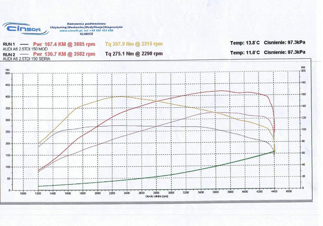

Ekhm....chłopaki..bo trochę się pogubiłem ;)
Cały czas komentujecie mój wykresik??

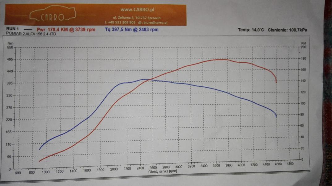

Witam chciałbym prosić o jakiś komentarz co do wykresu mojej AR 156 2.4 jtd 20v czy wszystko ok i czy moge jechac na program ;)
Załącznik 189630
Jak dla mnie wygląda na zdrową serię. Pozdr.

Prosze o komentarze znawców tematu
Pewno, że nie na odwrót, bo chyba nikt o zdrowych zmysłach nie rozbiera samochodu, a potem nie loguje :) Do ustalenia punktu wyjściowego lub stwierdzenia, że coś jest nie tak lub że wszystko jest ok, jak najbardziej się nadają. Może mniej precyzyjnie jeśli chodzi o cyferki ale z większą dokładnością jeśli chodzi o przyczynę określi, że coś jest nie tak mechanik, który przejedzie się samochodem mając doświadczenie w danym modelu. Kreski same w sobie do diagnostycznego ustalenia przyczyny problemu są mało przydatne, a może lepiej to ujmę zupełnie nieprecyzyjne. Stwierdzisz, że coś jest nie tak ale co to nie wiadomo. O to mi chodzi.
Jeśli szukam problemu to po prostu loguję i nie muszę nic nakładać, a diagnostyka zamyka się w jednym oprogramowaniu bez kombinacji w nakładania itp. I już nie ma co powtarzać jak mantrę o bezpieczeństwie, bo diagnostykę można przeprowadzić jadąc normalnie w bezpieczny sposób. Pomiar taki odbywa się w realnych warunkach, a przede wszystkim w warunkach w jakich porusza się kierownik diagnozowanego pojazdu. To czasami jest bardzo ważne.
Przecież powyżej masz autora tego wykresu :D
Zgadza się ale jestem ciekawy innych opinii.
wykres wygląda wzorcowo :)
Turbo nie wstaje za późno? Czuje kopa dopiero kolo 2,5 tyś.
a no teraz widze w obrotach, trochę póżno
Co moze byc przyczyną wstawania turbo późno ?
Wysłane z mojego SM-G900F przy użyciu Tapatalka
nieszczelność, egr, przepływka...itd.
