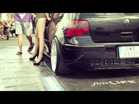

No jak u mnie jest 18/8" ET35 i opona na tyle 225/40 to ci powiem ,że na styk się miesci za rantem błotnika . Także na 8,5 cala na ET 30-32 to trzeba by góra 205 opone założyć a przy zejsciu na glebe mógłby być problem . Ja sam z chęcią bym popróbował z jakimś "parapetem " 9" na tyle+ naciąg ewentualnie pozaginać ranty z tyłu żeby koło szło na równi z błotnikiem tak jak w tej GolfinceZałącznik 86515
