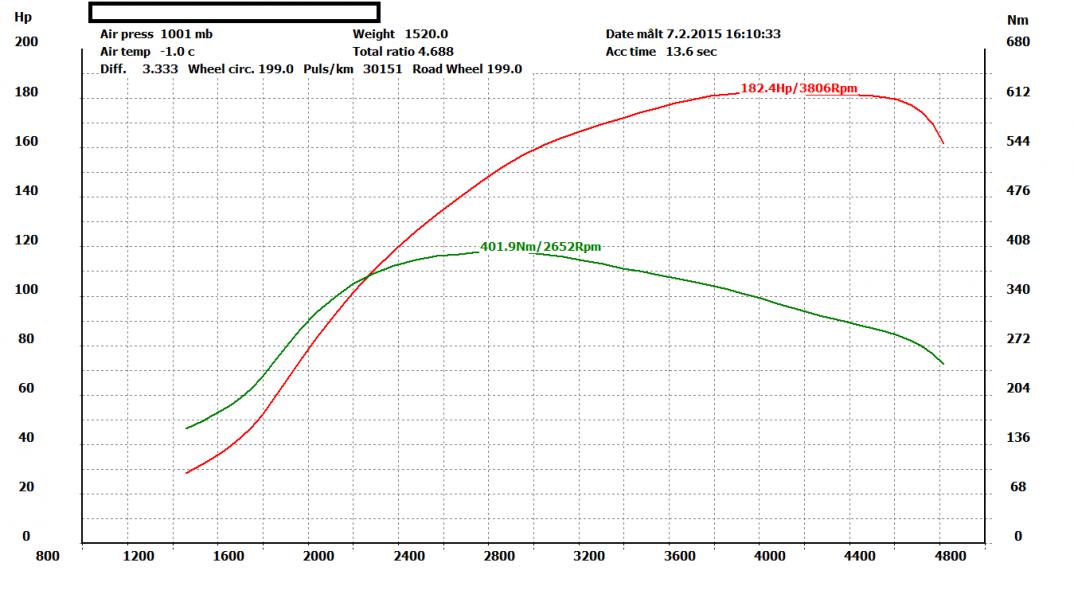

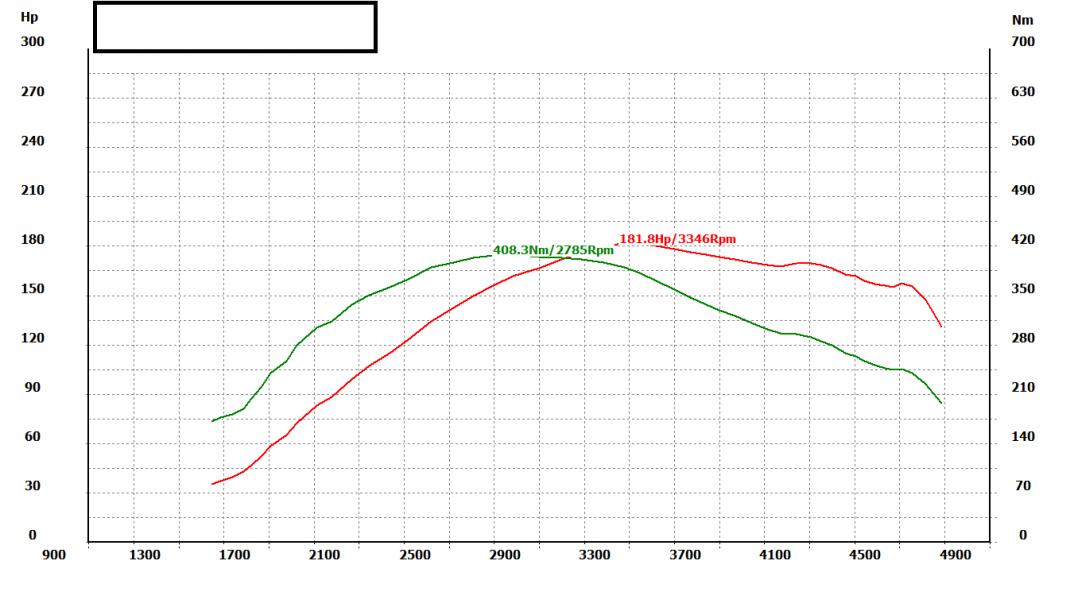

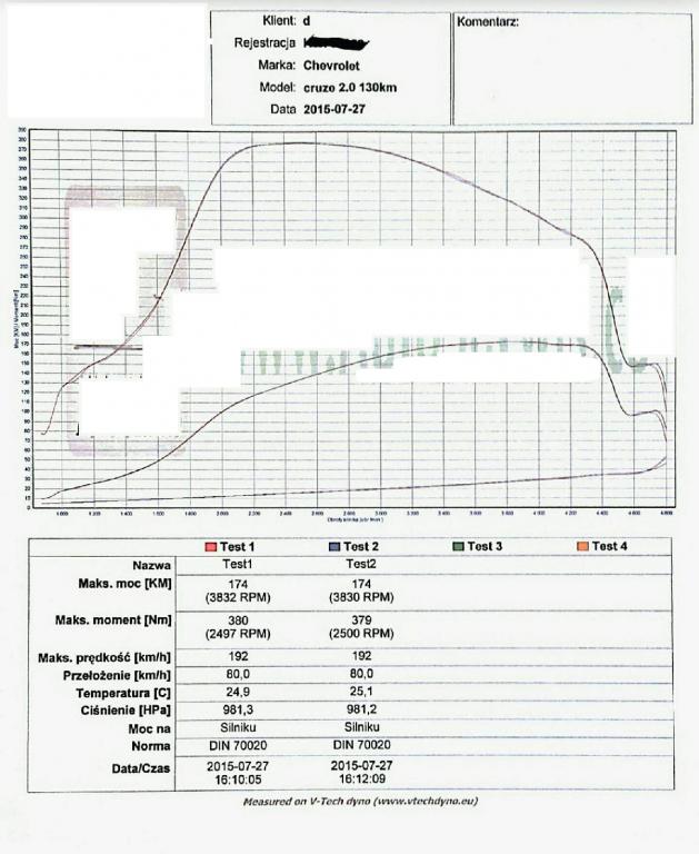

W dużym uproszczeniu ilość próbek pomiaru jest przez soft hamowni interpolowana i na tej podstawie powstają kreski. Jeśli zadamy duże obciążenie, próbek jest więcej bo pomiar trwa dłużej. Wykresy, które wyżej zostały zamieszczone po interpolacji są poprawne - jak na ori soft jest wszystko ok a log dynamiczny były potwierdzeniem zapewne. W przypadku kresek 159 przedstawionych 2 strony wcześniej interpolacja jest mniejsza? :)
Nawet na inercyjnej hamowni o odpowiednie dużej przeciwwadze lub dużej masie rolek można auto sensownie wystroić korygując mapy geometrii by turbo płynnie wstawało, log dynamiczny na drodze całość potwierdzi.
