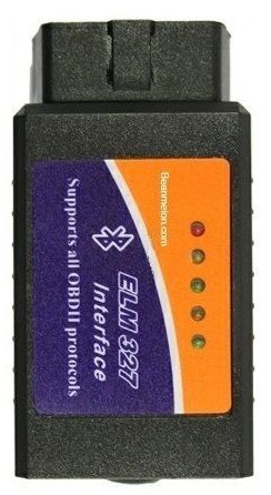

Posiadam 2 interfejsy-kkl i ELM 327 1,4
FES wywala mnie na kkl po krotkim czasie po polaczeniu lub nie chce sie polaczyc wcale dopiero za ktoryms razem
Na elmie tez bez rewelacji no i pisze iz jest zbyt wysokie opoznienie w lewym dolnym rogu

a czy komuś udało się połączyć takim ustrojstwem na bluetooth z FiatECUScan ?
po 3h prób test w ustawieniach przechodzi poprawnie ale jak klikam connect na głównym ekranie wywala że nie jest kompatybilny czy coś w tym rodzaju :/
FiatECUScan 3.3
