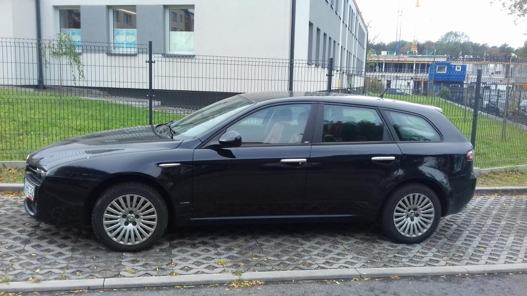

Weźcie mi pomóżcie. Nie wiem o co chodzi. Na przodzie mam nowe sprężyny Sachs założone w sierpniu 2018, a na tyle mam nowki Bilstein założone w sierpniu 2019. Tył siadł, a przód stoi wyżej jakieś 2-3cm. Gdzie może być przyczyna?
Załącznik 262799
Na tyle tez były Sachs ale perły obie po 9k.30 tys km i wumieściłem na Bilstein oraz wszystkie amory na KYB
