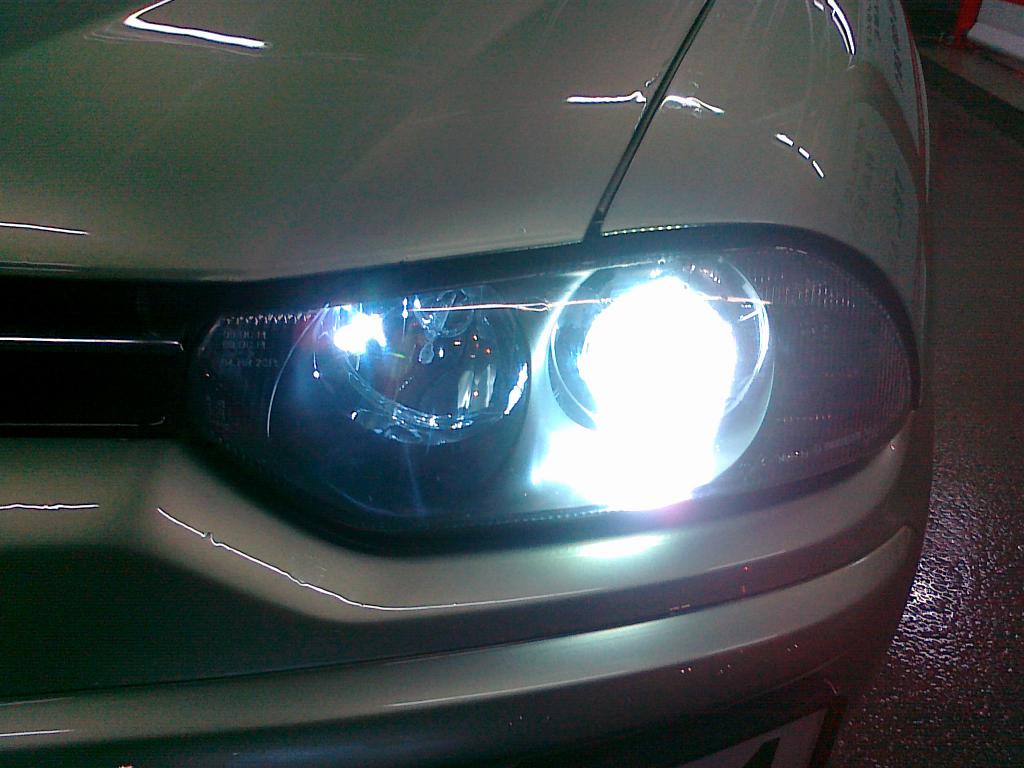

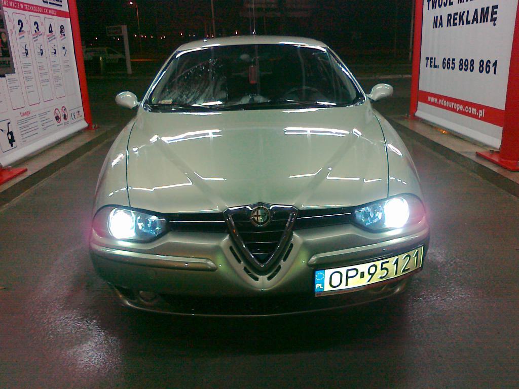

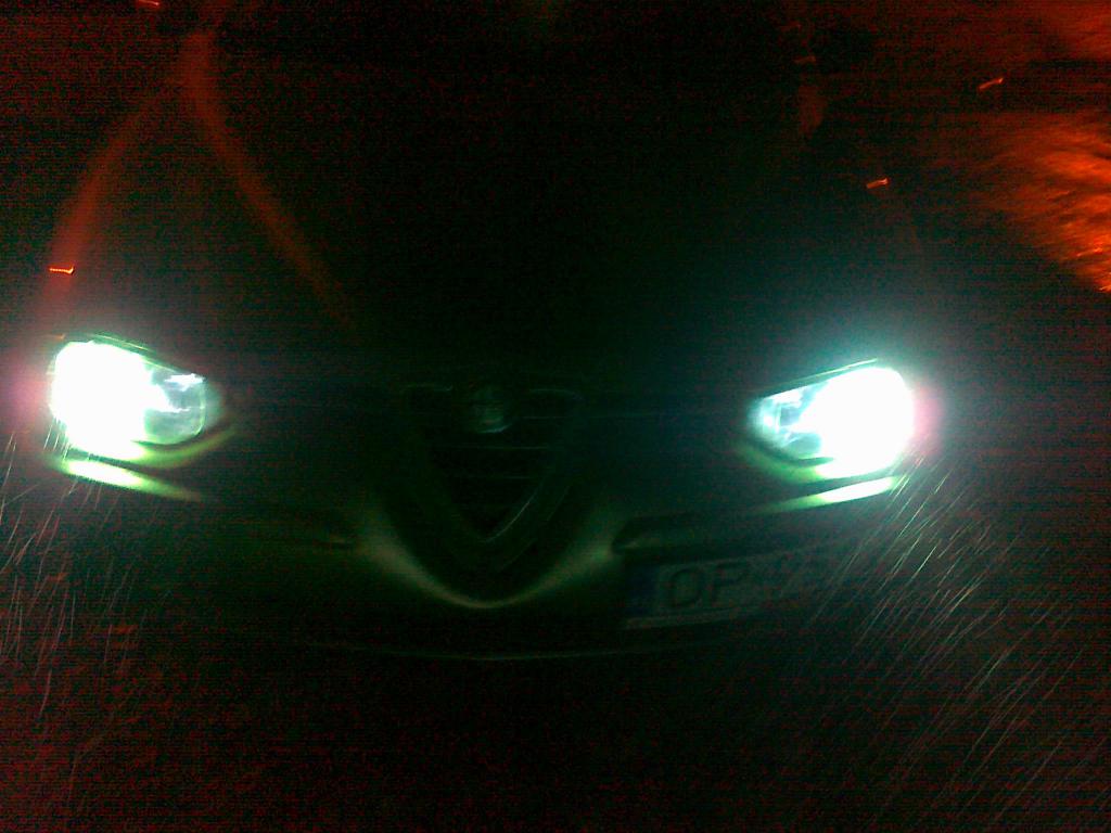

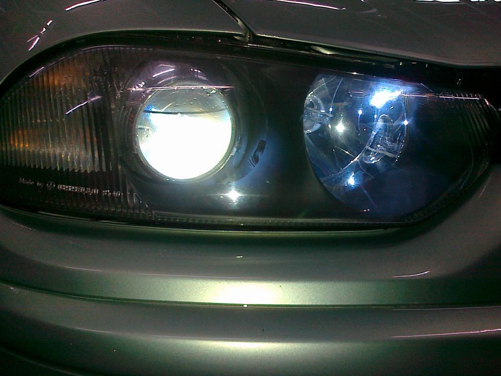

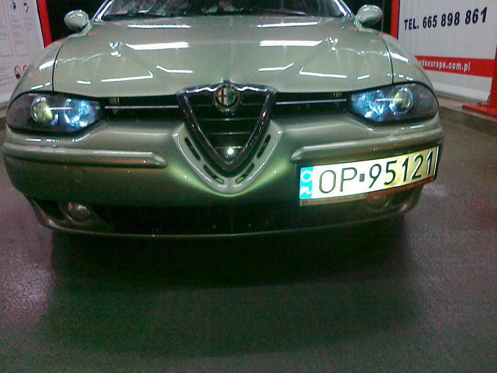

Oto fotki jak to wygląda u mnie.
Załącznik 44173Załącznik 44174Załącznik 44175Załącznik 44177Załącznik 44178Załącznik 44179
marek230482 ja akurat mam na szkle DC więc mnie interesuje temat samopoziomowania. Proxim@Ar dzięki za fotki:)
