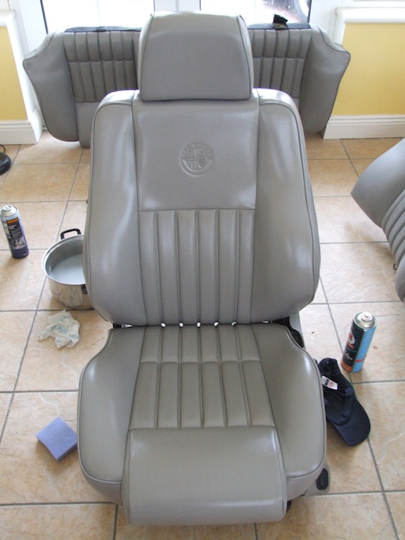

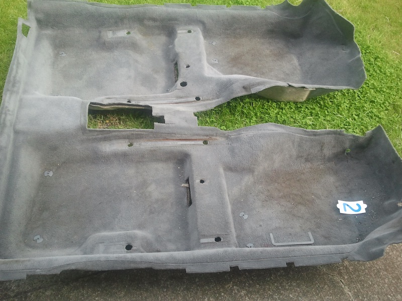

4. Wnetrze sa sie zreanimowac, trzba wyjac fotele i podloge i to wyszyscic bardzo porzadnie.
5. Blachy zrobisz raczej bez problemu, ciezko znalezdz kilkunastoletnie auto bez takiego problemu.
O tak - Tydzien mi to zajelo. Z tylu na 3 zdjeciu widac jak brudna jest kanapa ( to nie swiatlo ) i jak czysty jest fotel po regeneracji.
Załącznik 90805Załącznik 90806Załącznik 90807Załącznik 90808Załącznik 90809
