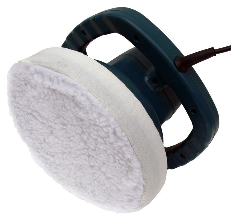

Panowie a takie pytanko, wosk mogę sobie docierać delikatnie czymś takim:
http://www.forum.alfaholicy.org/imag...014/05/344.jpg
Bo lezy u mnie w garażu i się kurzy, a może do czegoś się przydać?

Kolego nie polecam, nie ma to w ogóle ustawiania obrotów . A z tego co wiem to obroty są dosyć duże. I nie bądź takim leniem ;) wosk to wisienka na torcie i nakłada się go ręcznie :D

P.S. Tą "polerkę" sprzedaj albo oddaj komuś.
