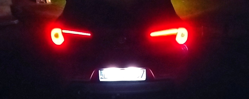

W weekend u siebie wrócilem do tematu "mrużacej lampy".
Efekt był jak poniżej przy czym problem pojawiał się i znikał - lewa tylna lampa na klapie.
Załącznik 274847
Dwukrotnie zaowocował wywaleniem błedu odnosnie awari świateł stop i pozycyjnych.

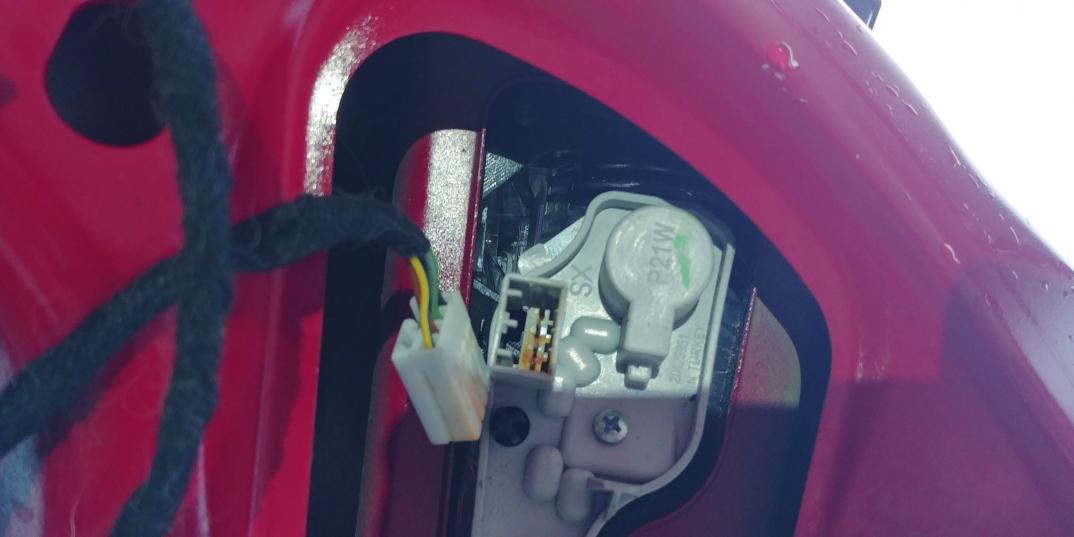

Po rozebraniu plastików bagażnika (wtyczka lampy nie chciała grzecznie wyjść, a dostep do niej jest skromny, a nie chcialem jej urwać więc ją sobie odsłoniłem) udało się wypiąć wtyczkę.

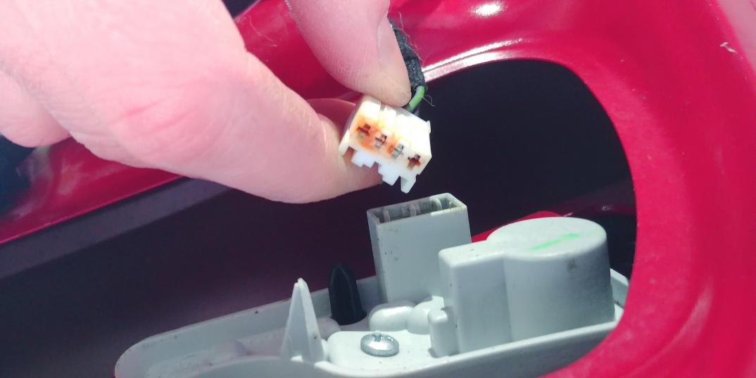

Sytuacja wyglądała nastepująco:
Załącznik 274848
Załącznik 274849
Po wyczyszczeniu styków papierem ściernym (na płaski cienki śrubokręt i ognia) z jednej i drugiej strony oraz spryskaniu płynem do styków -> po problemie.
Załącznik 274851
Jak widać nie zawsze wiązka choć klatwa w przedlifcie żyje i ma się dobrze.

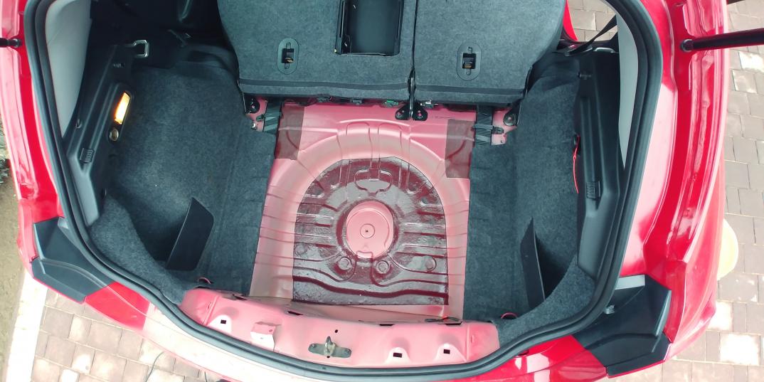

Zatem start od samej lampki i zobaczenia co się dzieje na wtyczce. O ile kojarze prąd do lampki nie idzie przez klape więc może gdzieś w okolicach kanapy został uszkodzony o co w sumie nietrudno bo leży przy niej podłoga bagaznika.
