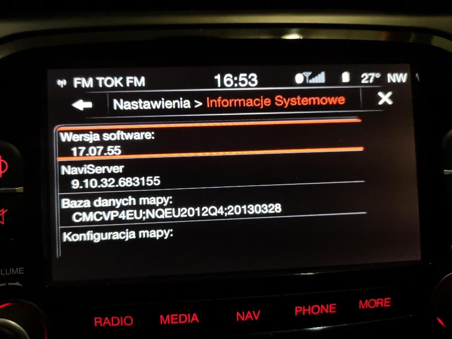

Podłączę się. Mój uconnect to po zrobionej aktualizacji jest V.17.07.55. Mapy to wersja EU2012Q4. Teraz am pytanie, czy muszę, aktualizować po kolei do coraz wyższych wersji, tj. EU2020v1, potem EU2020v1 i na końcu EU2021, czy mogę od razu do wersji 2021? Rozumiem że plik ISO dołączyć ten z ostatniego linku? Bo na teraz scianąłem już EU2020v2 oraz EY2021 - i w żadnej z tych dwoch wersji nie ma tego pliku iso. Jeszcze nie ściągnąłem 2020v1, może tam jest w komplecie? https://www.forum.alfaholicy.org/ima...2021/07/42.jpg

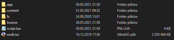

Struktura plików na pendrive powinna wyglądać następująco:
Załącznik 279756
Przypilnuj aby radio nie wyłączyło się na dłużej niż 20 sek. Włączenie zapłonu nie jest konieczne. Cały proces może trwać ok. 50 min.
W razie niepowodzenia przy pierwszym podejściu powtórz sam proces aktualizacji map.
