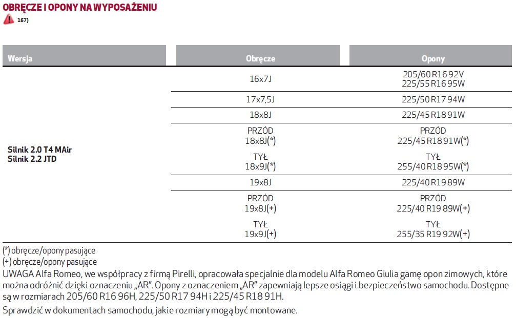

Nie mogę się dokopać, te rozmiary są takie same dla wszystkich średnic (np 17 cal)?
w instrukcji napisane, co ciekawe 18 i 19 podają tak jakby były 2 warianty i niektóre miały 225 na obu osiach i felgi 8" szerokości a inne 255 z tyłu (i felgi 9" z tyłu). może zależy który wzór felgi?
Załącznik 229792
w QF oczywiście są szersze opony i felgi.
te felgi o ktorych piszesz sa 8" na przod i 9" na tyl z tego co sie orientuje, troche dziwi 225 szerokosc na obu
Może po prostu w napędzie 4x4 musi być ten sam rozmiar? To w sumie logiczne bo moc jest przekazywana na 4 koła więc nie ma potrzeby aby były aż tak szerokie za to ważne żeby miały tę samą przyczepność i stąd ten sam rozmiar.
Ja u siebie w Super sprawdziłem i z tyłu mam 255 :) Z przodu nie patrzyłem ile dokładnie ale na pewno są węższe.

W 2.0 TBi 200 KM przód dla 18' 225/45 a tył 255/40 w 4x4 225/40 oba/
