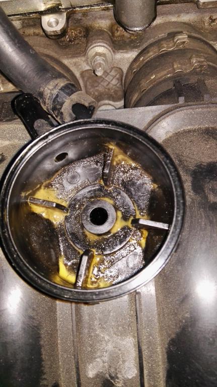

Tak sie zastanawiam z tym oil catch tankiem. Otworzylem ten zbiorniczek na resztki oleju i faktycznie byl pelny. A gdyby go systematycznie czyscic ? Taka sama filozofia by chyba byla co z catch tankiem, tylko czesciej czyscic.
To jest zdjecie mojego czesciowo oczyszczonego zbiorniczka:

Mysle, ze jest bezpieczny. Nie bylem jakos szczegolnie delikatny dla tych zaworów. Ten nalot zbieral sie przez 10 lat u mnie wiec musialem troszke z nim powalczyc. A zdaje mi sie, ze w przypadku tego zabiegu głownie chodzi o wyczyszczenie zaworów. Cala reszta czysci sie zamoistnie przy tej calej walce ;)
P.s. oczywiscie robilem to z pewnym wyczuciem. Nie ryłem w tych komorach az caly samochod sie bujał :p

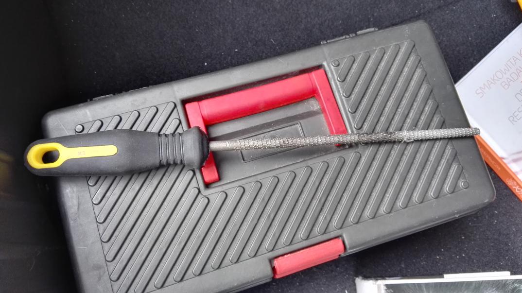

Użyłem do tego takiego oto prętu :
Załącznik 190523
Jest on bardzo wygodny gdyz przez te male zabki doskonale trzyma material ktory polewasz rozpuszczalnikiem. Pamietaj tylko by dobrze owinac ten pret by nie porysować niczego w srodku.
