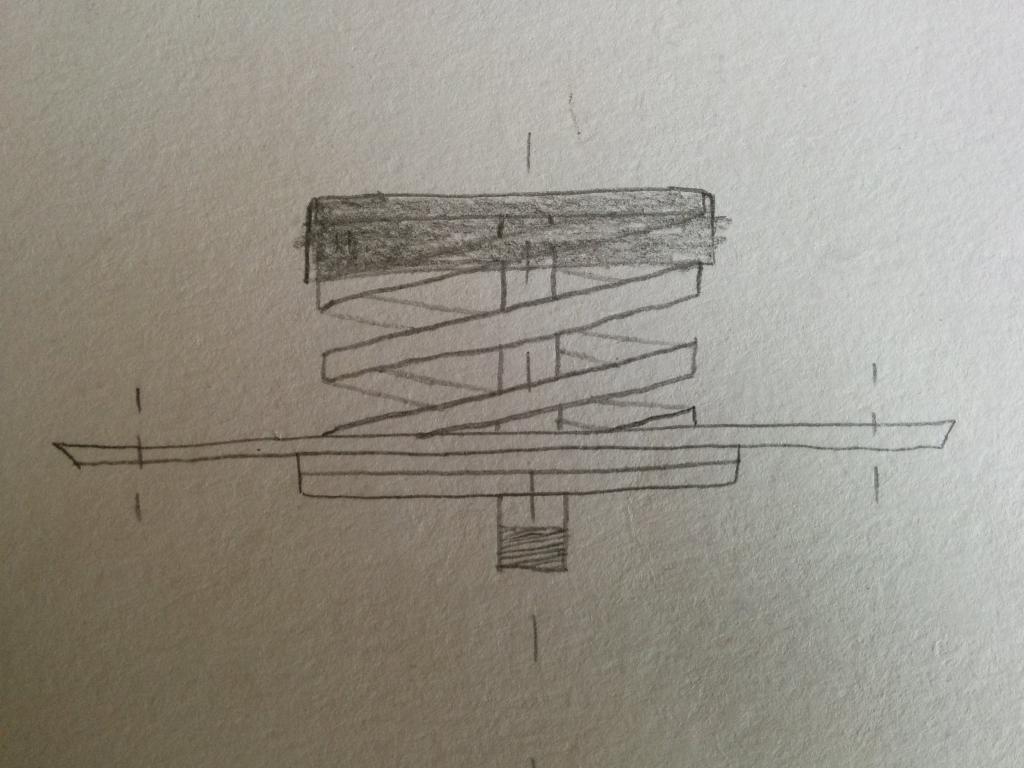

Zrobiłem na szybko rysunek, może będzie wiadomo o co mi chodzi, wziąłem wzór z poduszki skrzyni biegów z któregoś Jaguar'a, sprężynę można wykorzystać chyba z Fiat'a 126p z łapy silnika. Jak będę miał chwilę i dorwę taką sprężynę to spróbuje zrobić taki prototyp.
http://www.forum.alfaholicy.org/atta...d=169394&stc=1 http://www.forum.alfaholicy.org/atta...d=169395&stc=1
Hmmm ale jak to ma tłumić drgania np prostopadłe do osi śruby? Bo ta obecna poduszka tłumi drgania łapy która porusza się jakby przód/tył w stosunku do auta, a nie góra/dół.
Zawsze pozostaje metoda prób i błędów, w niedługim czasie postaram się kupić sprężynę i to ogarnąć, założę i sprawdzę.
Ty ale teraz się tak zastanawiam, to ma sens. Za możliwość ruchu poprzecznego odpowiada ta "blaszka" od góry, która ściska poduszkę, przez którą przechodzi śruba.
Kluczem do sukcesu byłaby zamiana gumy na sprężynę i dobór odpowiedniej jej twardości.
Właśnie pozostaje wybór sprężyny. Przeglądając popularny serwis aukcyjny natknąłem się na sprężynę właśnie z malucha, jest dość niska a silnik w maluchu ciężki nie jest to jako jedna łapa w JTD powinna się nadać. Wszystko wyjdzie po zrobieniu pierwszego egzemplarza czy będzie za miękko czy za twardo.
