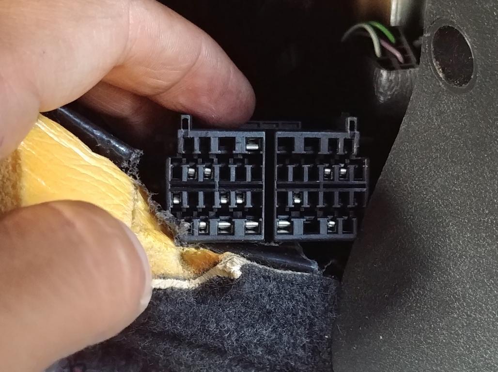

Na początek musisz sprawdzić czy masz wiązkę do kostki
D001 po strone pasażera.
Zdjęcia są na stronie 3 tego tematu. Post nr #30
Tak wygląda wtyczka od strony kabiny bez pinów do tempomatu
https://www.forum.alfaholicy.org/ima...019/05/391.jpg

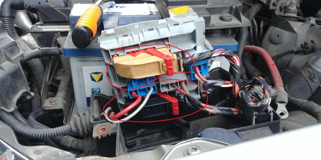

Od strony komputera - czarna część wtyczki powinieneś mieć następujące wtyki (wtyczki od jednej strony mają te 2 wypustki - nie pomyl stron)
https://www.forum.alfaholicy.org/ima...019/05/392.jpg
Jeśli ich nie będzie ( w tej czarnej wtyczce ) to będziesz musiał się wpiąć do kostki przy komputerze.
