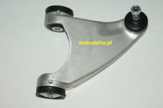

Niestety nie, metalowe tulejki są obustronnie ściskane i zblokowane,Ich rand siedzi sztywno w gumowym kołnierzu. Zresztą fizyka wymusza , że tu się obraca gdzie łatwiej.Mówię oczywiście o górnym wachaczu:). Zresztą iuż sama konstrukcja wemy ze smarowniczką daje jasną odpowiedź!
Załącznik 94413Ciekawe co też smarują te kalamitki wewnętrzną stronę gumowej tulei czy zewnętrzną.
A cha jeszcze jedno pytanko po co gumowy kołnierz ściśle obejmuje wewnętrzną tulejkę i po co jest zatopiony w gumie metalowy pierścień od wewnętrznej strony?.
