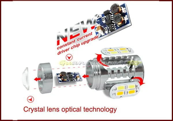

W poprzednim aucie miałem dzienne jako dodatkowe lampy i w każdej było po 5 mocnych ledów. Świeciły ładnie ale powodowały zakłócenia do tego stopnia, że z CB nie można było korzystać a radio nie łapało połowy stacji poza miastem. Problemem okazały się kiepskiej jakości przetworniczki stosowane do zasilania tego typu ledów. Na jednym ze zdjęć zauważyłem, że te żarówki z 7x led do których podałeś link mają w środku przetwornice napięcia. Czy nie zauważyłeś u siebie jakiś zakłóceń?
https://ae01.alicdn.com/kf/HTB1tlbiI...e78d2a803c381f
Nie, żadnego wpływu na radio czy cb u mnie nie ma.
