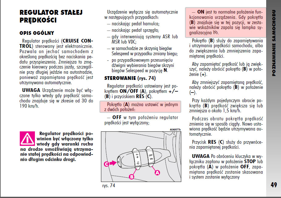

trochę pierdoły piszecie, zamiast zaglądnąć w instrukcję - pisałem strona 49.
Załącznik 108423
Po przekręceniu pokrętła "a" w pozycję "ON", włączamy tempomat. Następnie przekręcamy pokrętło "b" - w ten sposób ustalając aktualną prędkość jako tę właściwą. Jeśli chcemy skorygować - przekręcamy pokrętło "b" w stronę "+" - aby przyspieszyć o około 1.5km/h, lub "-" - aby zwolnić.
Każdorazowe naciśnięcie pedału sprzęgła lub hamulca, kasuje utrzymywanie prędkości. Aby przywrócić poprzednio ustawioną prędkość, należy wcisnąć "res".
ps. tempomat można ustawić powyżej prędkości 30km/h, ale ikona świeci się w momencie załączenia systemu (przekręcenie pokrętła "a") - nawet na postoju.
Ciekawostka w tej instrukcji. Mi nic się nie zapala a manetkę mam cały czas na on. Nie wiem może kontrolkę mam spaloną.
No u brata też sie nic nie zapala, nawet jak jedzie na tempomacie.
U siebie już próbowałem, włączyłem tempomat, jechałem równe 60km/h bez dotykania hamulca i sprzęgła, przkręciłem pokrętło B na plus w celu zaprogramowania tempomatu (przynajmniej tak mi pisze w mojej instrukcji) na 3 sekundy, puszczam gaz i auto zwalnia :/
