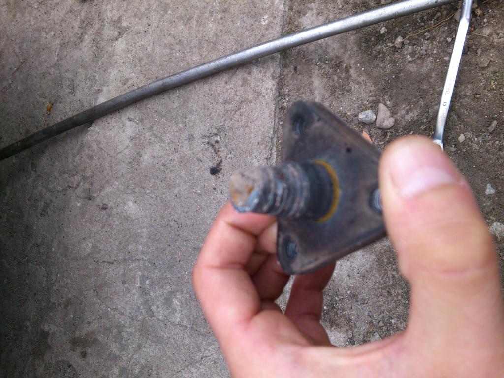

To i ja sie wypowiem, bo ostatnio mam "przeboje" z maglownica.. Pompie raczej nic sie nie powinno stac, ale zalerzy to to tez w jakim byla stanie.. U mnie oryginalna pompa po jezdzie bez oleju poprostu sie ukrecila.. Załącznik 108638Załącznik 108639 , ale podejrzewam, ze byla juz w stanie agonalnym..
