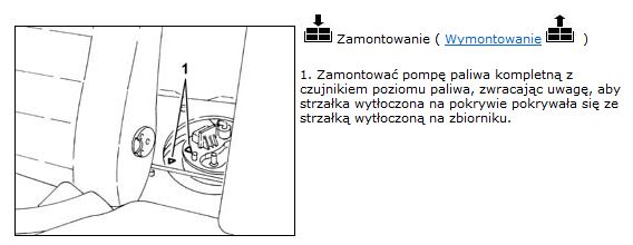

Jest dekiel metalowypod kanapą a pod nim pompa zamocowana plastikowym pierscieniem-uważaj przy odręcaniu- na potencjometrze musisz wyczyscic blaszki i je dogiąc, zapamjętaj w jakim położeniu była pompa, obrót o parę stopni w lewo lub prawo zmienia wskazania, powodzenia ale obawiam się że sukces będzie krótkotrwały, u mnie po tej operacji rezerwa wynosi zawsze ok 18 litrów:)
